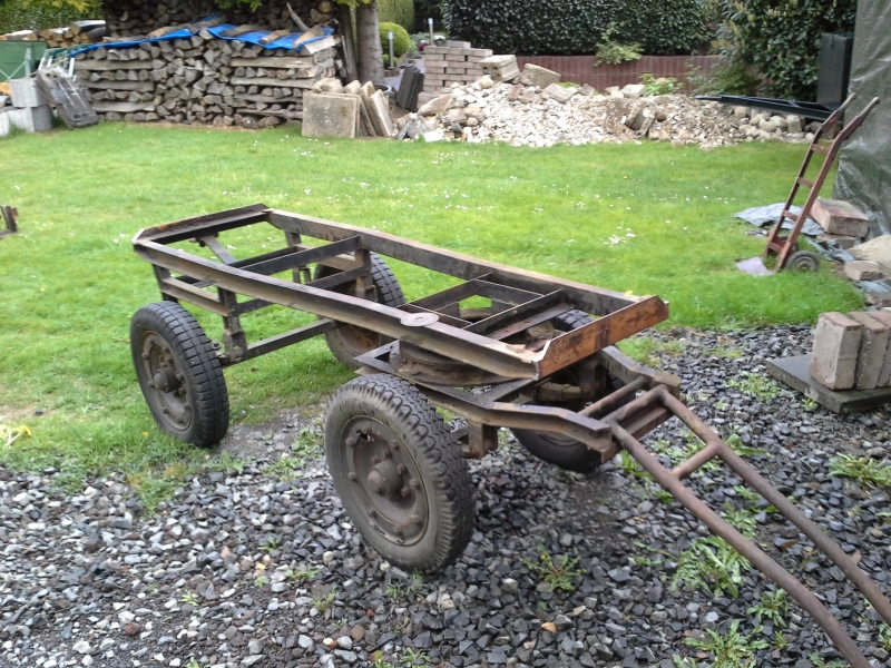

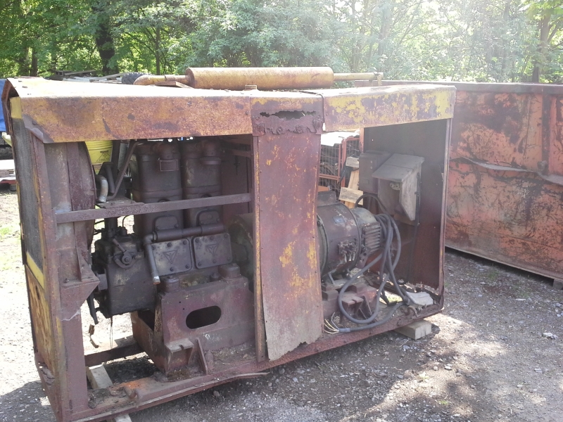

Das neueste Projekt auf meinem Hof ist dieser Junkers 2HK65 aus einem Stromaggregat: (Abteilung Schauraum:-)
Bevor die Frage aufkommt wieso ich dieses Aggregat auseinanderreiße, die Blechverkleidung ist in großen Teilen nur noch als Eisenoxid vorhanden und auch der Grundrahmen scheint mehrere Jahre in einem Feuchtbiotop gestanden zu haben. Der Rahmen und der Generator werden aber keinesfalls entsorgt, sondern mit einem anderen Junkers von einem Freund wieder zu einem Aggregat zusammengefügt, um in seinem "Motorenhaus" für die nötige Beleuchtung zu sorgen.
Sollte alles so gut weiter laufen wie bisher, ist der Motor dieses Jahr in Nuenen zu sehen.
Ein passender Anhänger ist auch schon in Arbeit: (Abteilung Restaurationstagebücher:-)

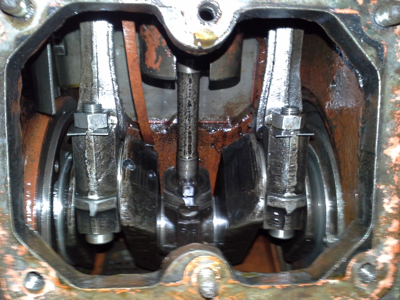

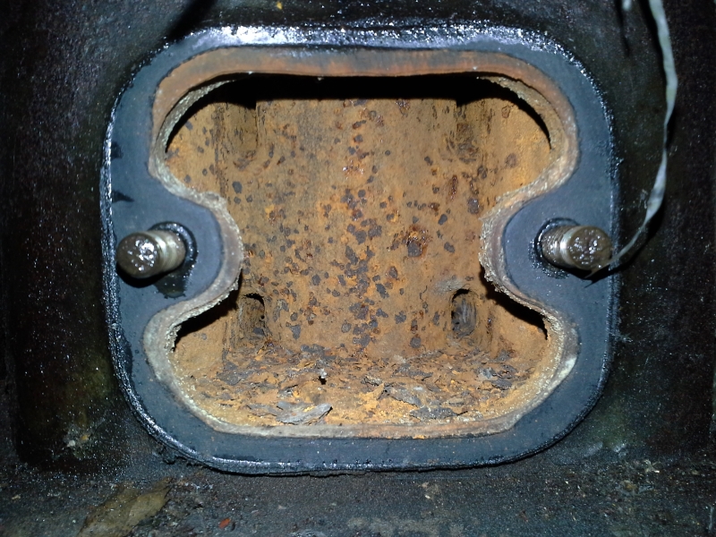

Der Junkers scheint nicht viel gelaufen zu haben, bzw. wurde mal überholt.
Keinerlei Ablagerungen in den Kühlkanälen, Auslassschlitze sind auch sauber.
Was mich wundert, kein einziges Sicherungsblech an den Pleullagern ist umgeschlagen ???
Trotz intensiver Suche, habe ich bis jetzt keine Motornummer gefunden. Die Typen- u. Hinweisschilder sind alle
verschwunden. Auf einem Pleullager ist 8.36 eingeschlagen, könnte das das Baujahr sein ???
Die gepressten Kurbelraumdeckel lassen mich vermuten, das der Motor im Krieg produziert worden ist ???
Auch wenn er nicht so aussieht, aber der Motor läuft nach einer viertel Kurbelumdrehung sauber, ohne sichtbare
Abgase, mit ca. 2 bar Öldruck :-)

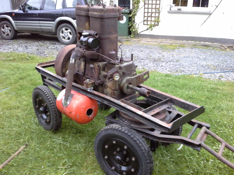

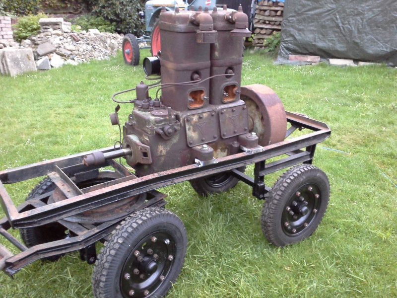

So und weiter gehts !!
Der Anhänger hat zwischenzeitlich neue Reifen bekommen (21x4 blödes Maß, ziemlich teuer)
Der Junkers sitzt jetzt im Rahmen.
Für den nötigen Diesel wurde ein kleiner Sachstank angebaut (mit der alten Leitung)
Ein neuer Auspuff ist zur Zeit in arbeit !
Nächste Woche gehts an die Kühlung

grüss gott, meine frage:wie willst du den anwerfen? der motor gehört doch um 180 grad gedreht, damit man die kurbel durchdrehen kann... gruss wolle

Servus,
Die Kurbel ist so lang, das sie gerade so an der vorderen Stirnseite des Anhängers vorbei geht. :D
Sieht man teilweise auf dem zweiten Bild (liegt auf aufm Rasen)
Nur die Deichsel sollte man vorher etwas zur Seite drehen. ;)

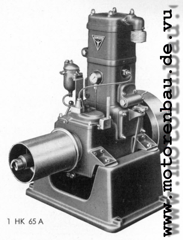

Die gepressten Deckel erinnern mich an den Münchner Nachbau.
War der Hänger mal ein Multicar-Anhänger oder ist das West? Es sieht alles sehr danach aus nur umgefrickelt...

Servus,
das habe ich auch zuerst gedacht, mit dem Multicar-Anhänger bis ich dann das Typenschild der Steinbock-AG gefunden habe.
Eine Firma aus Österreich, besser bekannt für z.b. Hubwagen.
Weiterhin ist ein extra Schild der Firma Siemens-Halske angebracht, was mich vermuten lässt, das der Anhänger da mal im Einsatz war.
Münchener Nachbau ???
hast du da vielleicht nähere Informationen ??

Die Blechdeckel sind eine kriegsbedingte Einsparmaßnahme, die gabs schon bei den später produzierten Original-Junkers aus Scharfenstein. Der HK65A aus München sieht anders aus. Bei dem sind z.B. die Lagerpratzen angeschraubt und die Pumpen sind ähnlich wie beim DDR-Nachkriegsmotor außen montiert. Auf dem Bild sieht man den Deckel leider nicht.
1HK65A von Junkers Maschinen- und Metallbau GmbH, München-Allach
