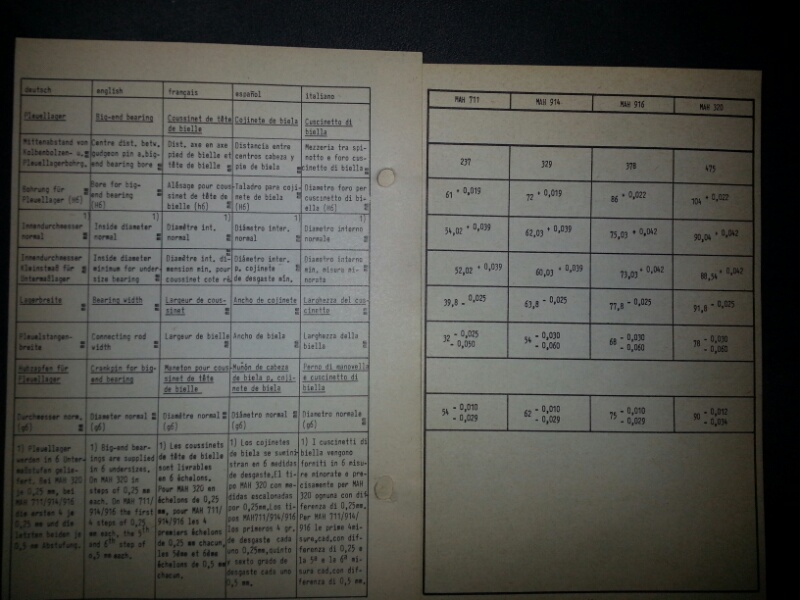

Re: lagerspiel
Beitrag von MotorenMatze »
Hier die gewünschten maße......
