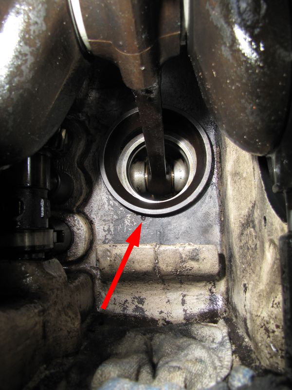

nach Behebung des Schadens will ich zur allgemeinen Info mal ein Bild einstellen.
Es war in der Tat der O-Ring der Laufbuchse defekt, wodurch sich an der markierten Stelle so ab und zu mal ein Tröpfchen Wasser hindurch gedrückt hat.
Die Herstellung des passenden Ausziehwerkzeugs für die Laufbuchse beschreibe ich später an anderer Stelle.
