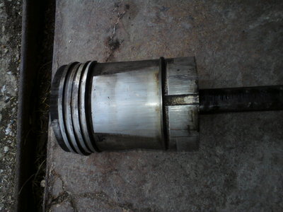

hallo gehört die nut unter dem abstreifring nach oben oder unten?der kolben war bei mir mit der nut nach oben eingesetzt denke aber das diese nach unten gehört.oder irre ich mich?

Die Nut gehört nach unten, damit das abgestreife öl wieder ins Kurbelgehäuse laufen kann..

so dachte ich auch.der kolben war vorher mit der nut nach oben eingebaut.grüße frank
