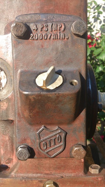

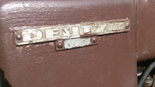

Auf meinem Deutz befinden sich unterschiedliche Angaben zur Drehzahl :?:
welcher Motor ist es nun?
Bild 1
1200u/min
1200u/min
oder
Bild 2
2000u/min
2000u/min
Baujahr?

Das ist meiner Meinung nach ein ab Werk für einen besonderen Einsatzzweck drehzahlreduzierter Motor, das ist schon alles. Natürlich wurde da nicht für jeden Zweck ein anderer Gehäusedeckel gegossen, sondern das kleine Schildchen musste reichen.
4 PS hat er dann natürlich auch nicht mehr, bei nur 1500 U/min, sondern wahrscheinlich nur max. 3 (ihm fehlen ja 25 % Drehzahl, also mindestens auch 25 % Leistung).
Gruß, Uwe

nur wie heißt das gute Stück dann MA311
oder MA 608
oder gar :?:

MA 608

frage Baujahr? :?:

1935
