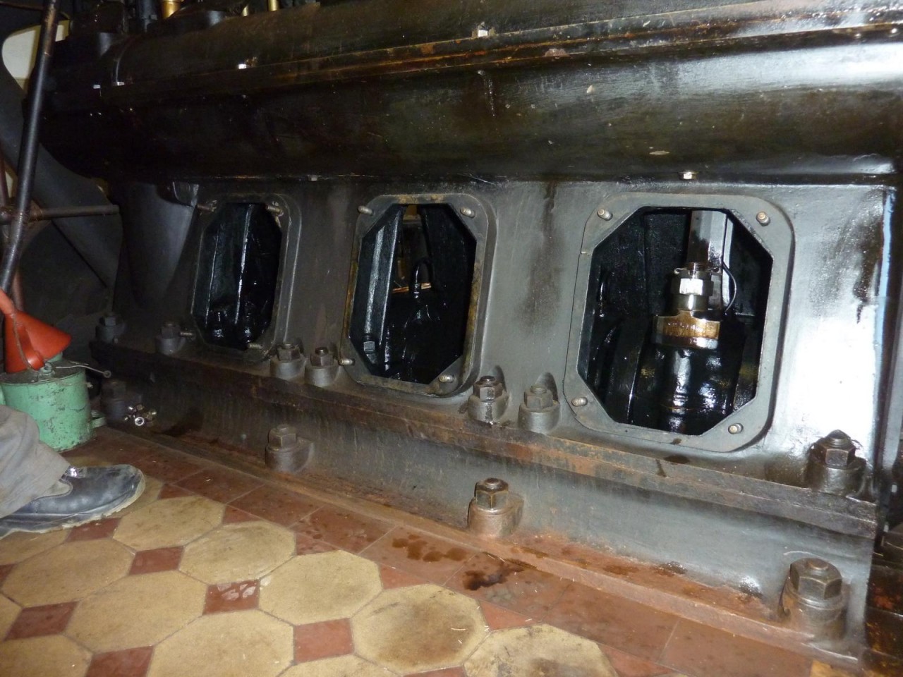

Hallo Leute,
im Juni war es endlich soweit. Wir haben uns den RH35 näher angesehen und eine Bestandaufnahme der Maschinenanlage
gemacht.
Die Anlage ist soweit komplett und nahezu unbefummelt. In den 80ern gab es wohl mal Startversuche, die aber gescheitert sind.
Eine Frage habe ich zur Einspritzpumpe: Kennt jemand diesen Typ, die Bezeichnung? Gibt es Schnittzeichnungen, aus denen hervorgeht,
wie die Pumpenelemente innen aufgebaut sind?
Vielen Dank im Voraus für Eure Antworten. Werde weiter berichten.

- Beiträge: 1839
Re: Motordaten BDA ETL MWM RH35?
Geht der Drehzahlregler an die 3 miteinander verbundenen Hebel oder an den kleinen Hebel, den man links im zweiten Bild sehen kann? Im zweiten Fall sieht die Pumpe wahrscheinlich innen so aus: Gruß
Hallo Christian,
der Regler ist oben mit dem Gestänge über den L-förmigen Hebel verbunden.
Der kleine Hebel links an der Pumpe wird über den Anlaßhebel betätigt.
Der Anlaßhebel hat vier Stellungen, von rechts nach links: Betrieb, Anlassen, Stop, Dekompression,
ist das so richtig???
Beste Grüße
Jörg
P.S.: Nochmals vielen Dank für die Unterlagen!!!

- Beiträge: 1839
Das sieht in dem Fall schwer nach eine Pumpe mit Nadelventilregelung aus. Leider ist diese Pumpe in der Bedienungsanleitung nicht erwähnt.
