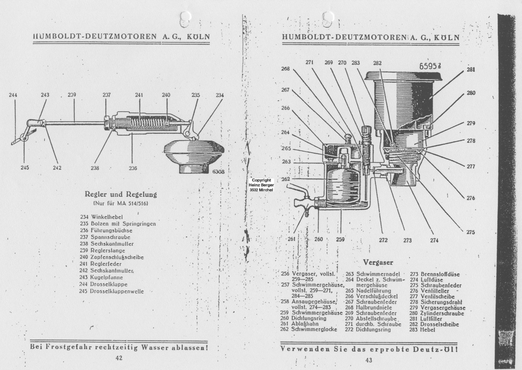

Muß mir die Schwimmernadel vom Vergaser (Teilenummer 263, wie bei MA608,611,514)
nachbauen,wer kann mir die Maße geben längegesamt,spitze winkel

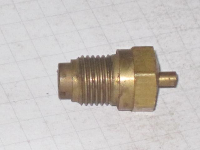

Die genauen masse hab ich nicht.Aber ich bau da immer komplette Schwimmerventile ein (da hat man die fummelei nicht)
ich hänge ein Bild von einen aus DDR-zeiten an die waren da so gut wie überall die selben(Simson,MZ,Trabbi...)
die Dinger passen immer ganz gut und haben 1/8"Rohrgewinde.Mfg.Christian.
