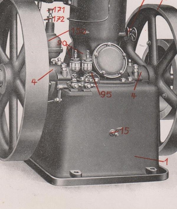

Deshalb meine Frage: Hat jemand in seiner Literatur hinweise, in welchen Zeitabständen ein Tropfen Öl kommen muss?
Mein Motor hat 10 Ps. Den Öler habe ich zur Sicherheit ganz aufgedreht - entsprechend saut der motor auch auch.
In der Betriebsanleitung sind 2 Tropföler mit Förderpumpen gezeigt.
Sollte jemand so etwas in seinem Fundus haben und sich im Tausch gegen Motorenmeßtechnik (Indikator, ...) davon trennen können?
