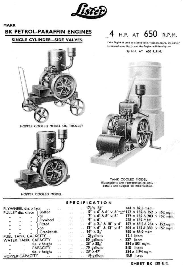

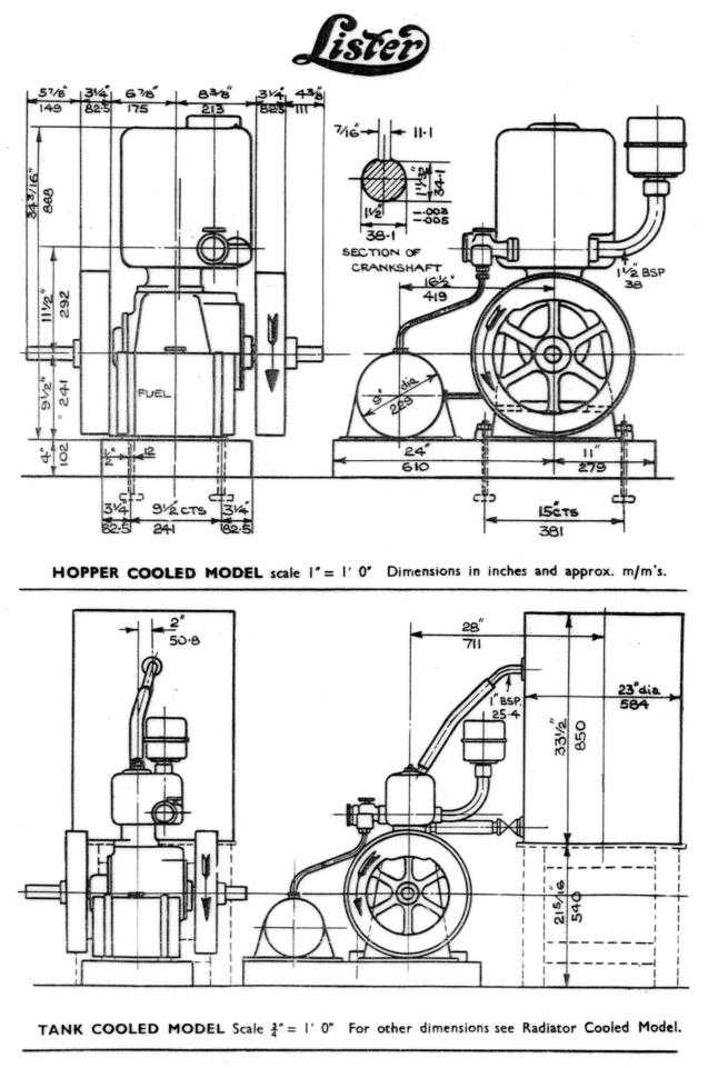

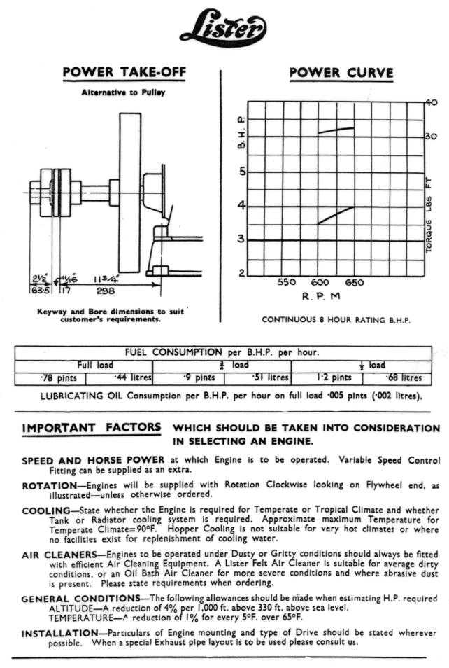

Weis jemand das Gewicht vom Lister A Junior?

Hallo schaue dir mal den anhang an mfg stamofreund
