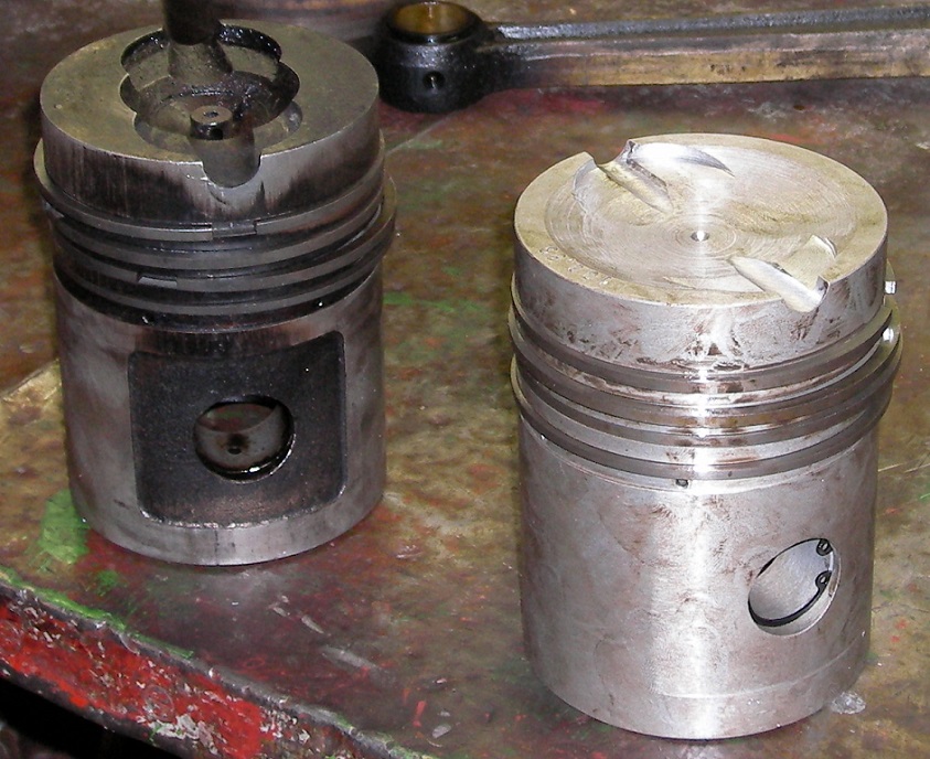

Hallo, die Laufbuchse musste ich damals auf das 1. Schleifmaß von 100,5mm schleifen lassen. Das Problem ist, dass es für diesen Motor so gut wie keine Teile mehr gibt. Auch mein Fachhändler wo ich sonst immer gut Teile für den H65, 1H65 selbst den 2H65 bekomme hatte dafür nichts mehr. Er gab mir aber einen guten Tipp mich bei Deutz umzuschauen. Denn der MAH914 hat das gleiche Maß.
Ich habe mir also einen passenden Deutz Kolben versorgt. Das Problem dabei ist aber, dass dieser nicht so verwendet werden kann. Der Deutz arbeitet nach dem Vorkammerverfahren, der LD120 ja nicht.
Dazu musste also die Oberseite überdreht, überfräßt werden damit die Maße und in etwa die die Form entsteht wie sie der LD120 hat.
Seit dem arbeitet bei mir ein Deutzkolben in meinem LD120.
Damit du dir das besser vorstellen kannst ein Bild zu den Kolben vom LD120 und dem der jetzt so in meinem Motor läuft.
