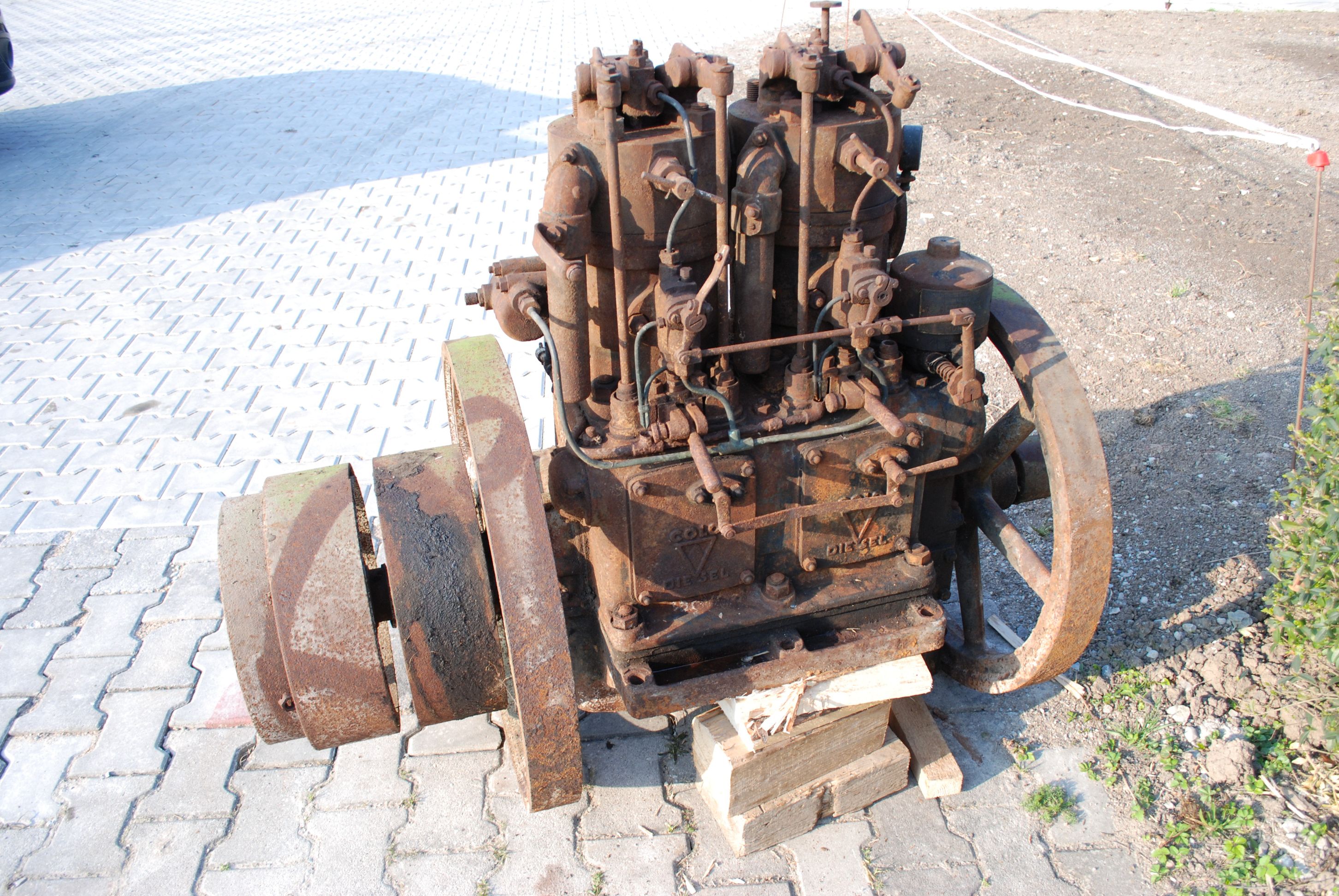

Wer kann angaben zu diesem MWM Motor machen
Beitrag von bulldoghene »
Hallo Freunde des alten Eisen. Ein Sammlerkollege sucht Infos über diesen MWM Motor.
Er sucht eigentlich alles über diesen Motor da er weder Typ, Jahrgang, PS u.s.w. herausfinden konnte.
Herzlichen dank an alle die etwas Licht ins dunkle bringen.

Hallo Heinz :P
Es handelt sich bei diesem Motor um den Nachfolger des COLO Diesel's.
Das Baujahr wird zwischen 1929-1935 liegen.

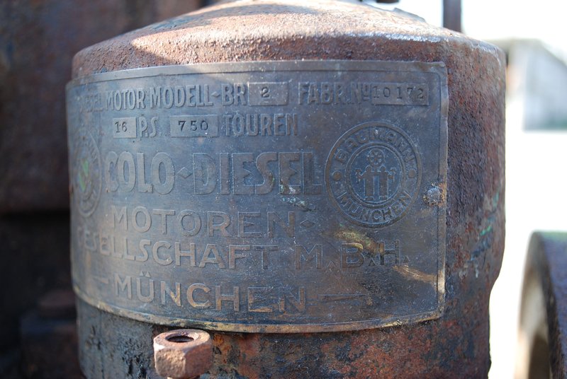

Hier mein Colo im Fundzustand.

Das ist ein MWM Südbremse BR118Z oder BR218Z. Zu diesem Motor habe ich einiges an Unterlagen (BTA, ETL, Datenblätter, Prospekte). Bei Interesse einfach PN schreiben.

Hallo Christian
Herzlichen Dank für deine Hilfe mein Sammlerfreund wird sich über die Post sicher freuen.
