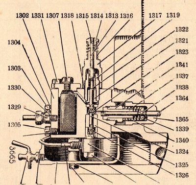

ich bin grad dabei meinen Mah711 zum laufen zu bringen.
das Problem ist nach wie vor, das die Einspritzpumpe zwar fördert, aber nicht genug Druck aufbaut um die Düse auszulösen.
mit dem Handhebel funktioniert es allerdings prima.
ich habe auch probiert den deutz mit unserem zuverlässigen Benziner auf umdrehungen zu bringen, um zu sehen ob die ESP bei ca. 700 U/min einspritzt aber ohne erfolg. Die Düse war dabei nur mit der Druckleitung, und nicht mit der Rücklaufleiung zum Tank verbunden.
aber das beeinträchtigt die Funktion ja nicht ...
woran kann das liegen?
Die Ventile in der ESP hab ich eingeschliffen, also kanns an denen mal nicht liegen.
wie kann ich sehen ob der Pumpenkolben kaput ist, bzw. mal einen "Reiber" hatte?
Ich hofe ihr könnt mir ein paar nützliche Tipps geben,
