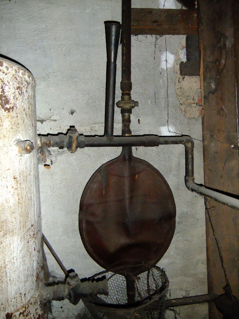

Das sind Kühlwasserbehälter und Gaszufuhr. In der Gasleitung befindet sich ein Druckminderer.

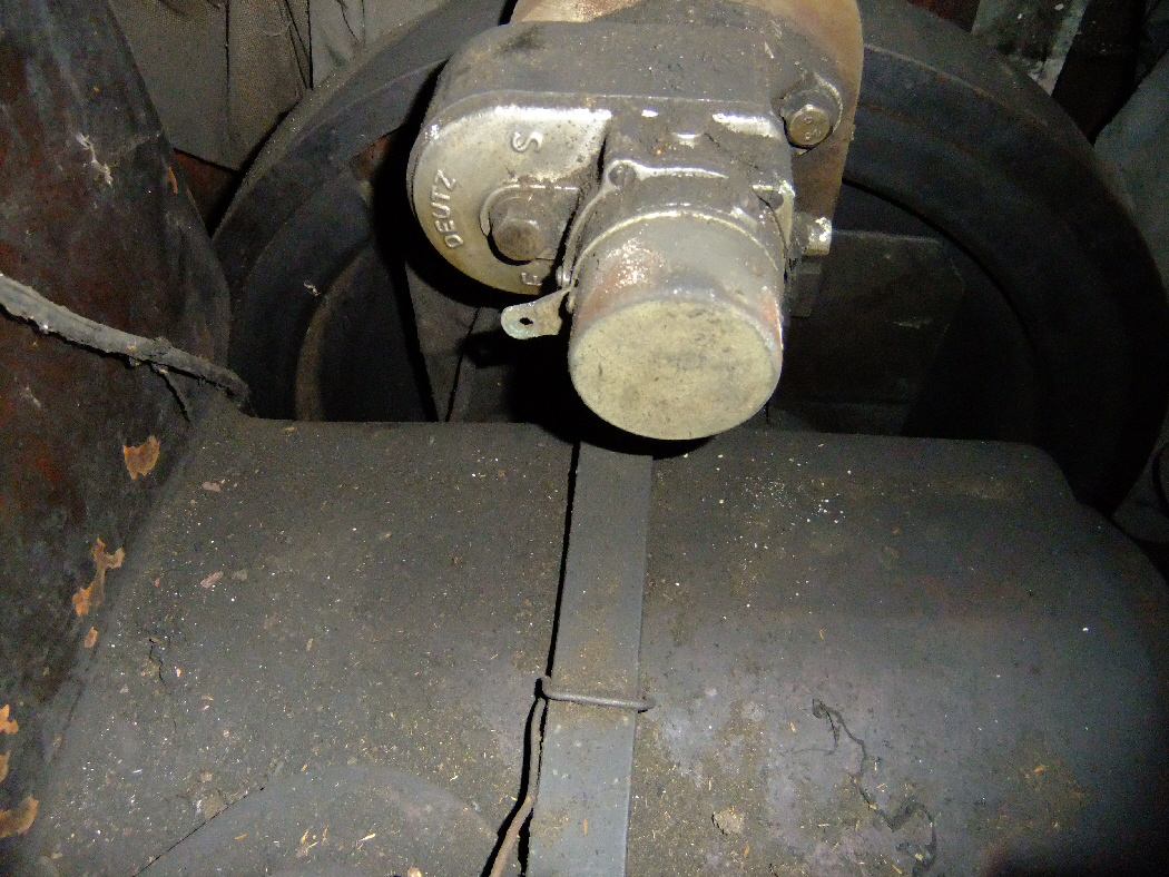

Das ist wohl die Zündanlage, angetrieben über eine Rollenkette.

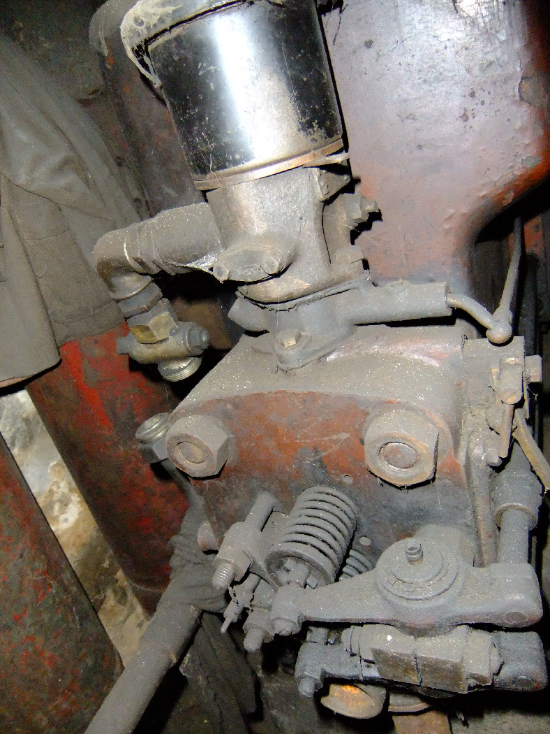

Hier der Luftfilter mit Mischer.

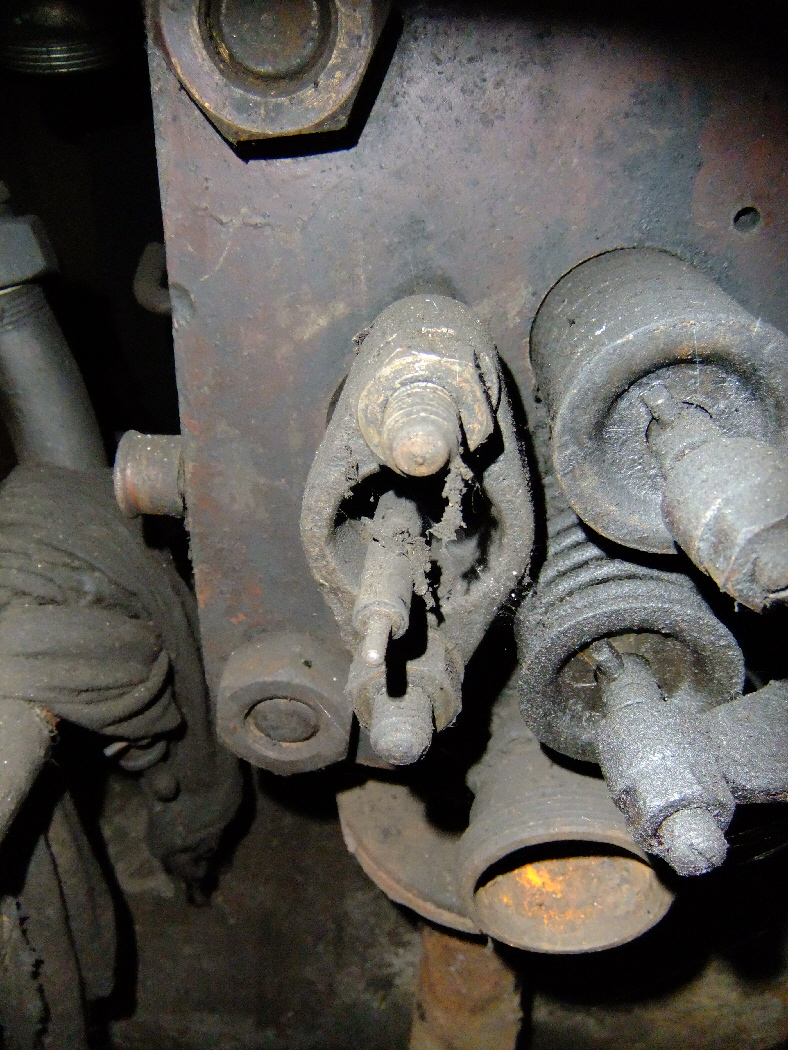

Der Zylinderkopf mit Zündkerze statt Einspritzdüse.

Anstelle des Original-Luftfilters befindet sich ein Mischer auf dem Ansaugkanal, der einen Schieber mit den Kennzeichnungen "A" und "Z" trägt. Sicher soll das "Auf" und "Zu" bedeuten. Was wird damit eingestellt und wie sollte es beim Start eingestellt sein?

hat jemand von solch einem Mischer für den Luftfilter genauere Zeichnungen, oder noch besser einen als Ersatzteil?
