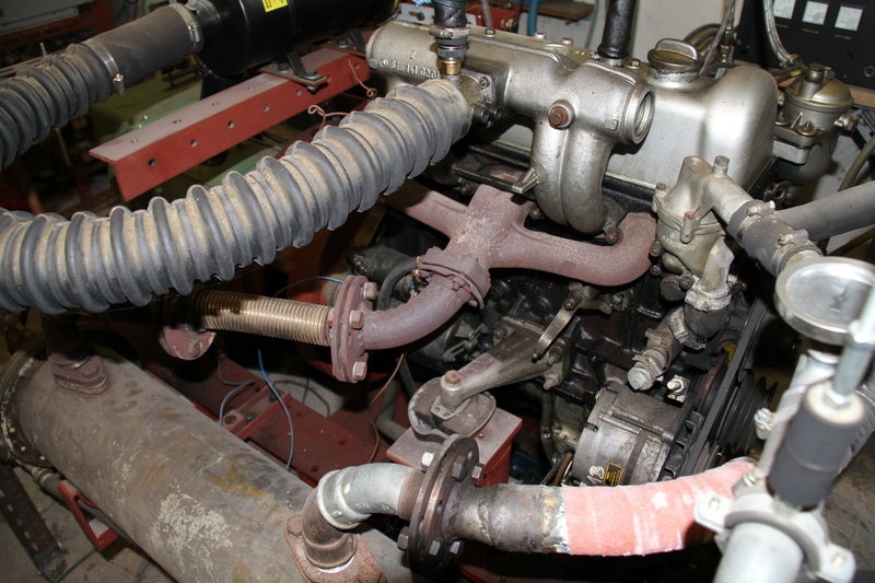

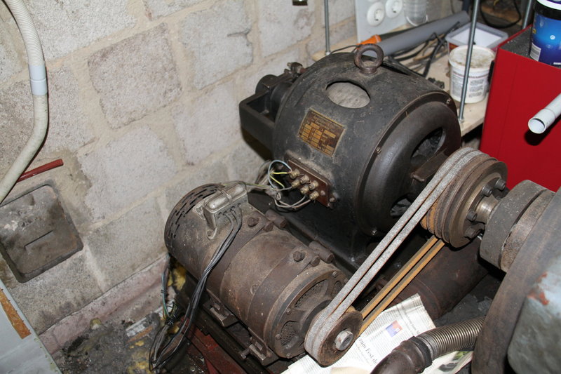

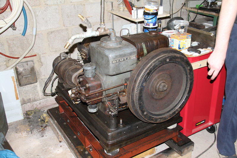

jetzt konnte ich mal zwei Bilder hochladen:
Das hier ist die Anlage mit MAH 711, Motor "umgebaut" auf Umlaufkühlung (Wasserpumpe stammt aus einem mir noch nicht näher bekannten Bundesbahn-Fahrzeug)
Hier die Generatoren: 5kVA "Gebrüder Köhl Saarbrücken", die Erregermaschine dürfte eine Schienenbus-Lichtmaschine sein: Dieses Bild stammt vom "Nachfolger", einem OM 615. Hier im Bild einer der beiden Wärmetauscher (aus einer Baureihe V200); der eine (dieser) ist ein Abgaswärmetauscher (ja, offenbar geht das...), der andere fürs Kühlwasser. Der OM 615 ist verkauft, aber die Wärmetauscher werden an den Deutz angeschlossen. Außer der Bodenplatte und dem Gasmotor MA 711 habe ich die Komponenten nochmal. Daraus möchte ich entsprechend eine zweite Anlage basteln.
Dingo
