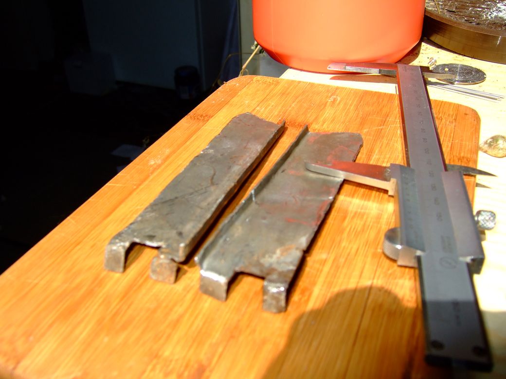

Ach übrigens: Im Kurbelgehäuse habe ich 2 ziemlich zermalmte Bleche gefunden - scheinbar sind das Öl-Schleuder-Bleche. So wie es aussieht, waren die mal am unteren Pleuelauge bzw. an der geteilten Lagerschale des Pleuellagers befestigt. Kann mir jemand mehr darüber sagen? Sind die unbedingt nötig,wo werden die montiert? Inzwischen habe ich sie wieder gerade gerichtet, aber neu sind sie eben nicht mehr.

Hier die gefundenen Bleche - es gibt ein "linkes" und ein "rechtes". Die Bleche sind abgekantet und haben zwei Laschen, mit denen sie wohl ans Kurbelwellenauge angeschraubt werden. Eine Schraube (die "obere" ist unbelegt, aber komischerweise nicht locker - da waren wohl diese Bleche mal. An der zweiten Schraube ist noch ein ziemlich verbogenes Blech, das aber ziemlich klein ist (war) ist wohl ein Sicherungsblech.)

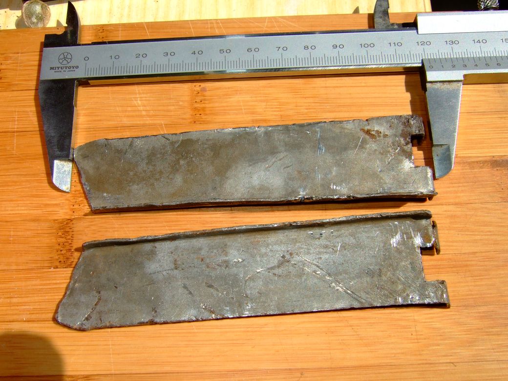

hier die zweite Ansicht der Bleche

Läuft doch gut
Das Blech dient M.E.dazu das der Kolben in der Vorwärtsbewegung nicht
zu viel Oel in die Röhre mitnimmt.

Hallo Dieselfreak!
Ich bin der Meinung, dass es sich hierbei um ein Spritzblech handelt, wo 1/3 Material fehlt. Bei meinem DM 15 ist auch sowas drin nur habe ich eben nur ein Pic von nem "Deutzblech". Erschwärend kommt dazu, dass ich es hier nicht eingestellt bekomme. Sendling hat es eigentlich wie Deutz gemacht, aber nur eben auf den Kopf gestellt. Deutz hat es oben im Kurbelgehäuse "geklemmt" und Sendling hat es unten verschraubt.

Hier nun das "Spritzblech".

Demnächst werde ich den Kurbelgehäusedeckel am Sendling nochmal öffnen, dann gibt es einige neue Fotos und vielleicht auch Neues. :idea:
Wie berichtet hängt an der unteren Pleuelschraube noch ein verformter Blechrest. Vielleicht paßt der auf wundersame Weise zu den gefundenen Teilen.
