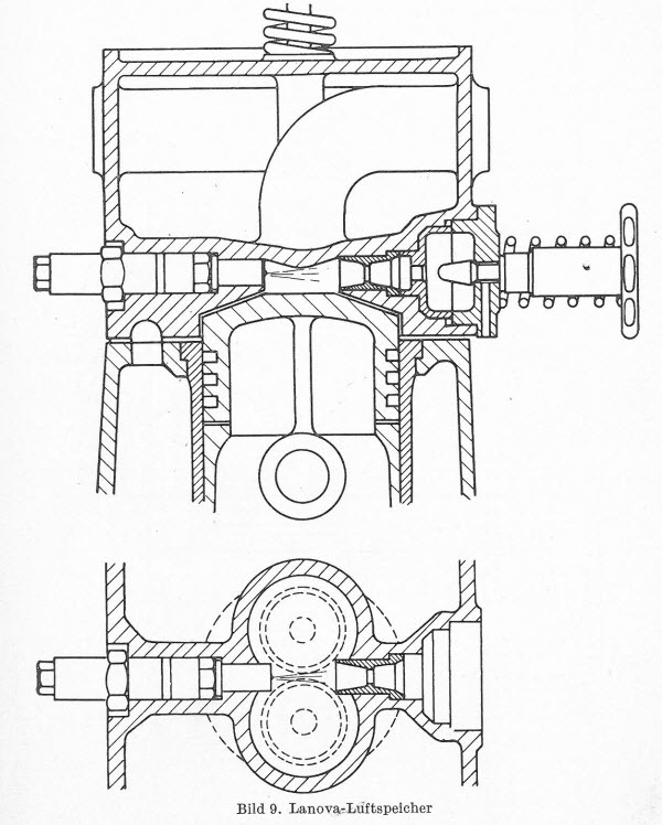

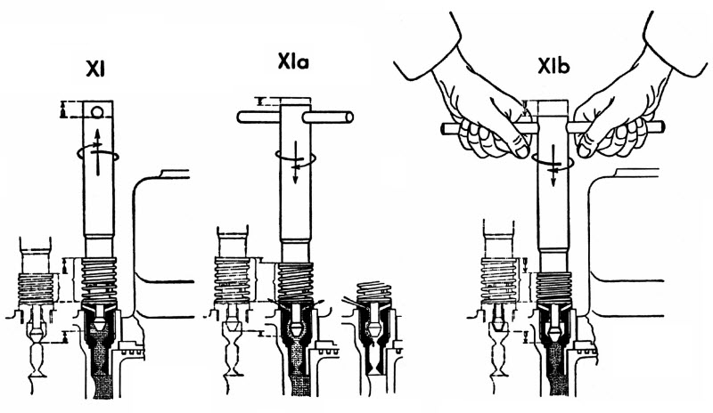

Jetzt zu Frage. Hat jemand eine Zeichnung von diese GL Kopf/Prinzip. Eine Kollege hier in Norwegen und ich überlege wie es gedacht ist mit diese große Mutter oben auf dem Kopf. Er hat unten ein Halter wo Mann eventuell Zündfix einsetzen könnte, aber wir werden nicht einig. Er meint dass irgendwie die Kompression/direkt/Vorkammer mit dem umdrehen verändert wird. Ich bin offen.
Den Kopf hat ein Riss von eine bis die andere Ventil. Ich habe mir eine Ersatzkopf besorgt, aber der ist für ein GW. Dann passt er ja nicht.

Das Lanova-Speicherventil kann mit einem Vierkant-Rohrsteckschlüssel in 3 verschiedene Stellungen gebracht werden:
  • Betriebsstellung (Spindel ganz herausgedreht, Bild XI)
    Die verdichtete Luft kann in den Speicher eindringen und der Luftspeicher arbeitet im Betrieb. Bei der Verbrennung ist der Luftstrom aus dem Speicher dem Einspritzstrahl entgegengerichtet
  • Dekompressionsstellung (Spindel in der Mittelstellung, Bild XIa)
    Die Luft kann am Doppelkegel im Speicherventil vorbei durch die Bohrungen unten an der Spindel austreten
  • Anlaßstellung (Spindel ganz hineingedreht, Bild XIb)
    Der Doppelkegel verschließt den hinteren Teil des Luftspeichers. Der Motor arbeitet mit erhöhter Kompression und sollte deshalb besser anspringen
Lanova-Luftspeicherventil Güldner GL
In der Draufdicht sieht der Lanova-Luftspeicher so aus:
Lanova-Luftspeicher Henschel
Durch die 8-förmige Vertiefung im Zylinderkopf bilden sich zwei rotierende Luftwirbel, die für eine gute Vermischung von Luft und Kraftstoff sorgen. Das zweite Bild zeigt die Ausführung in einem stehenden Henschel-Motor.
