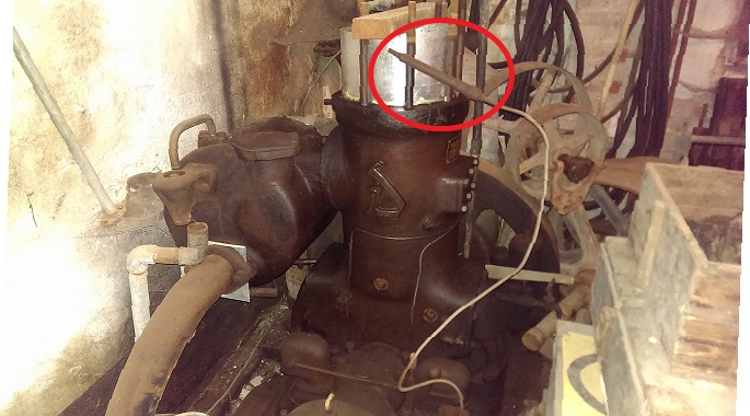

besitze eine Glühkopfmotor vom Typ Deutsche Werke Kiel,Baujahr 1938(ähnlich wie er imYou tube Viedeo zu sehen ist).Der Motor hat eine Leistung von 18 PS und eine max.Umdrehung von 425U/min.Leiter ist der Motor defekt.Der Zylinderkopf mit Glocke wurde in den 50ziger Jahren zur Reperatur(Schweißen) weggeben da er einen Wärme Riss hatte.Er kam aber von der Reperatur nicht wieder zurück.Heute suche ich solch einen Zylinderkopf mit Glocke.Bitte mal melden wer so was noch besitzt bzw. wo man so was herbeziehen kann.

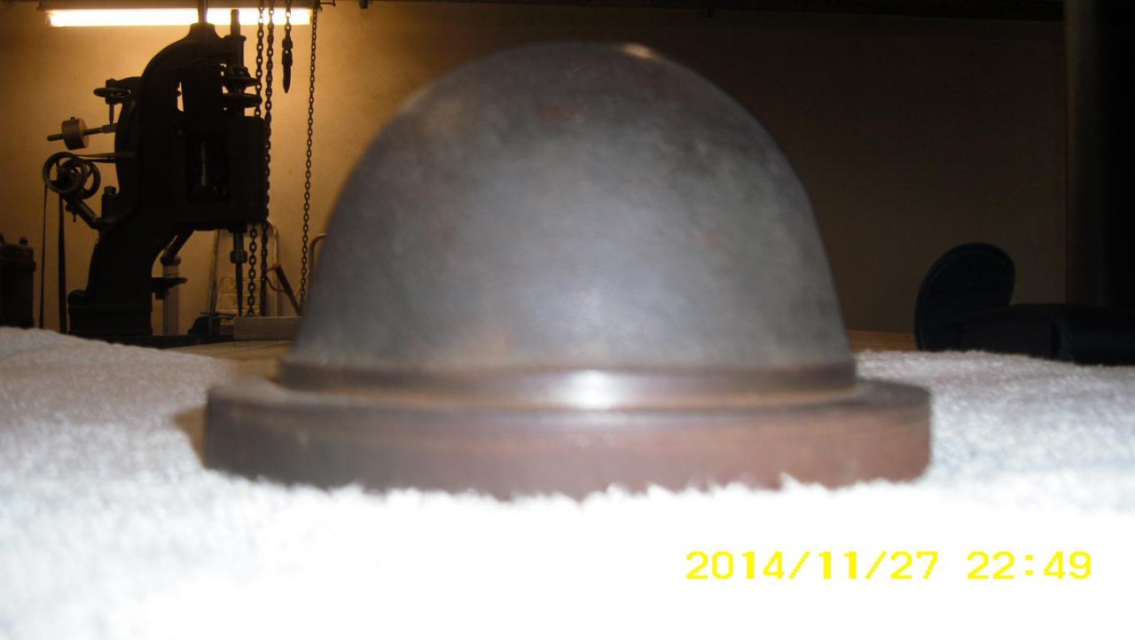

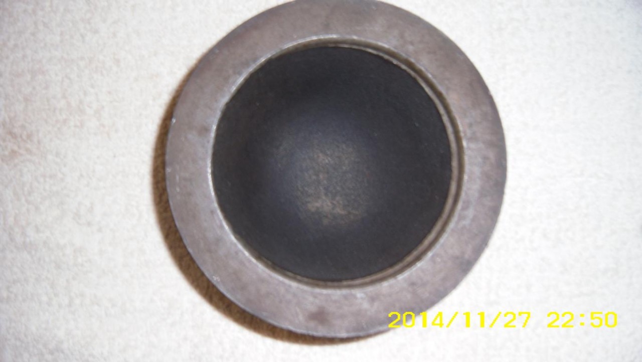

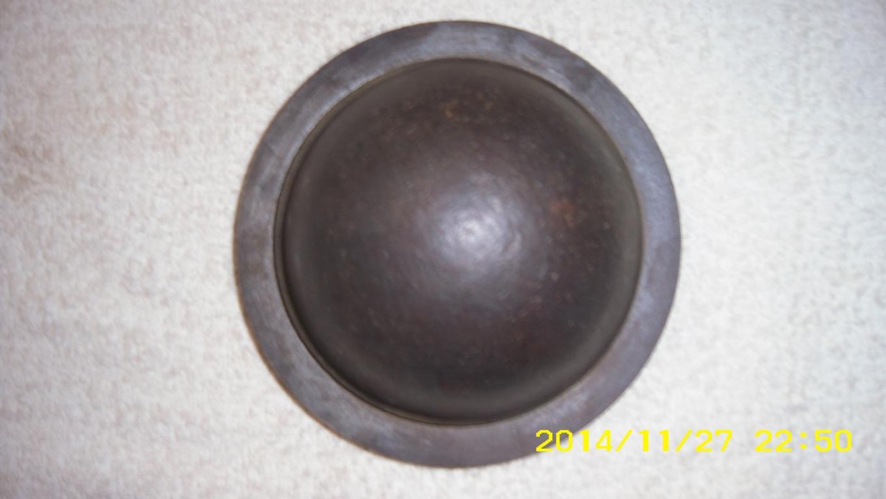

Re: Zylinderkopf gesucht
Beitrag von Museumsschrauber »
Hallo Friedrich.
Heute die versprochenen Maße und einige Fotos.
Zylinderdurchmesser 183mm
Glühkopfaußendurchmesser 148mm
innendurchmesser 110mm
Flanschstärke 16mm
Gesammthöhe 87mm
Absatz außen 5mm
Im neuen Jahr beantworte ich gerne weitere Fragen,kein Problem.
