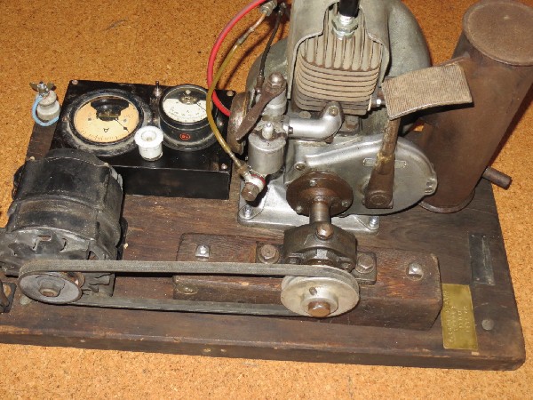

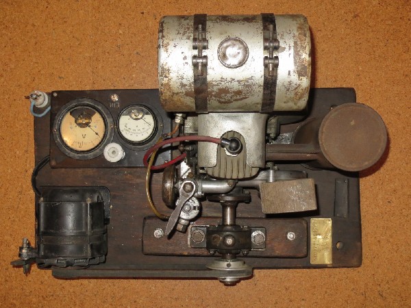

bin schon weitergekommen
- Neu_IMG_3423.JPG (102.36 KiB) 5492 mal betrachtet
- Neu_IMG_3422.JPG (93.79 KiB) 5492 mal betrachtet
ackerschiene
- Beiträge: 588
Re: Fichtl Und Sachs Stamo2
Ein sehr schönes, antik wirkendes Arrangement !
Da das aber offensichtlich eine Drehstromlichtmaschine ist, wo willst Du die Fremderregung hernehmen ?
Die geht ja normalerweise vom Zündschloß über die Ladekontrolleuchte (12V/ 2 Watt) an den Anschluß Kl. 61 an der Lima (und dann über das Limagehäuse an Masse) und sorgt für den Aufbau eines Magnetfeldes, ohne das wird es kaum klappen.
Die Drehzahl der Lima scheint (geschätzter Vergleich der beiden Riemenscheiben) etwa identisch mit der Motordrehzahl zu sein, also muss der auch schon Vollgas laufen, wenn Last auf das System kommt, sonst geht er in die Knie.
Und im Betrieb oder für den Betrieb irgendwelche Spannungsquellen anschließen oder abklemmen ist nicht gut für die Dioden,
da gehen die schnell kaputt.
Gruß, Uwe
Gruß, Uwe
