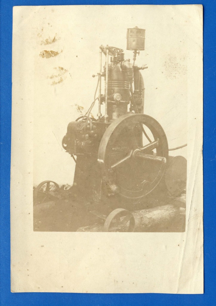

Und schon findet sich ein Foto von 1910 (
) im Ebay.
Habe es dort runtergeladen.
Es sind ja einige Unterschiede klar erkennbar. Möglicherweise hat da ein findiger Schmied oder dergleichen einen mehrzylindrigen Motor ausgeschlachtet.
"Der hat sozusagen Junge bekommen!"

Ich denke es handelt sich um die Zylinder und Kolben eines 6 Zylinder Benz&Cie Mannheim Flugmotors.
Kann man bei Wikipedia auch nochmal nachlesen.

ja die Änlichkeit der Zylinder ist nicht abzustreiten. Bleibt nur die Frage ob es nun ein originaler Motor ist oder nicht. Der aus dem Foto von ebay sieht professionell aus, der andere nicht, das Kurbelgehäuse ist ziemlich schlecht geschweißt,
Kann aber auch wegen schlechter Verarbeitung nachgebessert worden sein.

was ich grade sehe, der Zündmagnet auf dem alten Foto ist ein Vierzylindermagnet, hat man hier schon den originalen erstezt oder hat tatsächlich ein findiger Motorenbauer einen 6 Zylinder zerlegt und 6 einzelne draus gemacht? Das Schwngrad hat auch eine Aufnahme für einen Griff.
