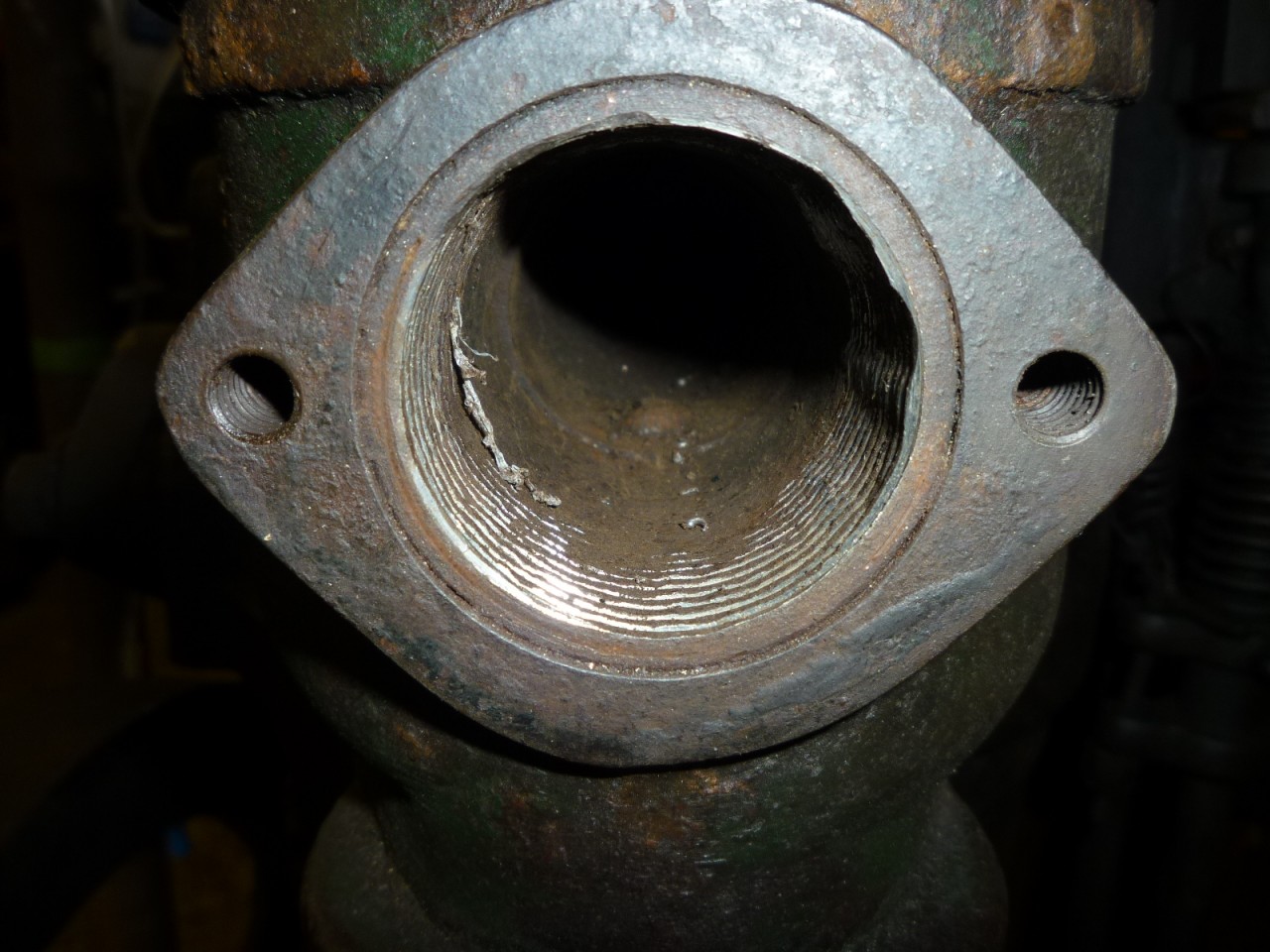

Hallo Forum,
suche einen Gashahn passend zum Mischventil eines Deutz CM214 für Leuchtgasbetrieb. Original oder Nachbau oder auch nur Bilder oder Zeichnungen aus der Ersatzteilliste.
Wer kann helfen?
Grüsse, Markus

Re: Deutz CM214 - Suche Gashahn für Leuchtgasbetrieb
Hallo Thomas, Werner und Christian,
vielen Dank für die Infos. Mein CM ist Baujahr 1922 und wurde laut Auskunft von Herrn Voss als Leuchtgasmotor ausgeliefert - also ohne Vergaser und ohne Tanksockel. Bei mir haben die Kurbelgehäuseentlüftung und die Mischventilgehäuse definitiv keine Verbindung - es wird also keine Luft in das Mischventilgehäuse angesaugt. Das Mischventilgehäuse hat dennoch wie die Benzinausführung unten die zwei Anschlussmöglichkeiten für die Benzinzu- und abfuhr - wohl aber ohne Funktion. Die einzige Verbindung vom Mischventilgehäuse in den Ansaugtrakt ist lediglich ein 1 mm starkes Loch im sogenannten Mischventil. Ob dieses Mischventil geeiegnet ist ein Luft/Gasgemisch herzustellen kann ich mir kaum vorstellen. Wahrscheinlich ist es noch ein Relikt aus der Vergaserausführung und dient vielleicht dazu beim Kaltstart ein wenig Benzin direkt in den Ansaugtrakt zu befördern. Das Mischventilgehäuse hat einen Flanschanschluss und ein R 1 1/4 Gewinde. Hier muss wohl der Gashahn befestigt worden sein.
Grüsse, Markus
vielen Dank für die Infos. Mein CM ist Baujahr 1922 und wurde laut Auskunft von Herrn Voss als Leuchtgasmotor ausgeliefert - also ohne Vergaser und ohne Tanksockel. Bei mir haben die Kurbelgehäuseentlüftung und das Mischventilgehäuse definitiv keine Verbindung - es wird also keine Luft in das Mischventilgehäuse angesaugt. Das Mischventilgehäuse hat dennoch wie die Benzinausführung unten die zwei Anschlussmöglichkeiten für die Benzinzu- und abfuhr - wohl aber ohne Funktion. Die einzige Verbindung vom Mischventilgehäuse in den Ansaugtrakt ist lediglich ein 1 mm starkes Loch im sogenannten Mischventil. Ob dieses Mischventil geeiegnet ist ein Luft/Gasgemisch herzustellen kann ich mir kaum vorstellen. Wahrscheinlich ist es noch ein Relikt aus der Vergaserausführung und dient vielleicht dazu beim Kaltstart ein wenig Benzin direkt in den Ansaugtrakt zu befördern. Das Mischventilgehäuse hat einen Flanschanschluss und ein R 1 1/4 Gewinde. Hier muss wohl der Gashahn befestigt worden sein.
Grüsse, Markus
Grüsse, Markus
