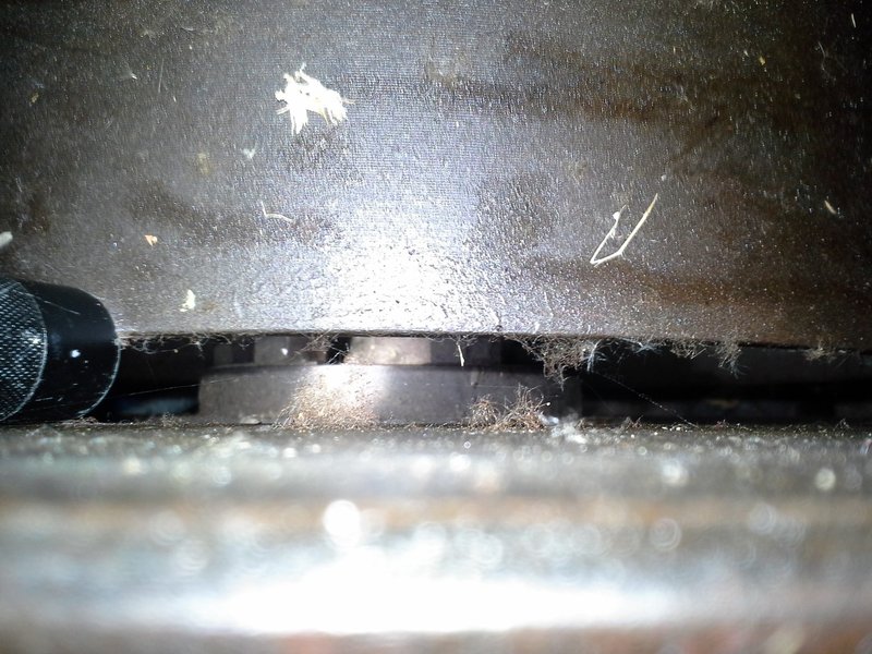

Beim 2HK108 wird das Schwungrad von 8 (?) M14-Schrauben gehalten. :!:
Hier ein Blick zwischen Schwungrad und Riemenscheibe :shock:
Abgezogen habe ich das Schwungrad noch nicht. :|

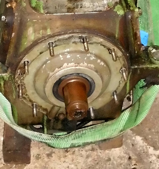

nun da muß ich mal sehen wie das bei dem HK 108 ist. Die Welle mit Lagerbock ist am Schwungrad mit ca. 8 Bolzen festgeschraubt. Es ist keine Mutter zu sehen die das Schwungrad sichert. Könnte sein, das die Bolzen durch das Schwungrad durch gehen und dass das Schwungrad auf einem Rezess sitzt.
