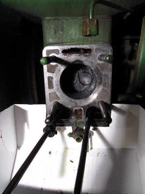

Bin seit kurzem stolzer Besitzer einer Dieselkarre, (Dieselameise)verbaut ist ein Cunewalder 1H65.
leider habe ich etwas Probleme mit dem 1H65,Dieselpumpe bleibt immer wieder hängen.

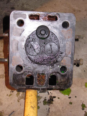

habe auch den Kopf runtergemacht,--------Gottseidank----------
im unteren Bereich des Kopfes, und am Block war alles zu mit Schlamm und rost.
die Büchse im untern Bereich 2cm mit Schlamm zu,das Kühlwasser floss nicht mehr ab.
denke dass das ein heikler Bereich der 1H65 ist.
habe auch die Einspritzdüse mit Halter demontiert.
möchte nun wieder alles zusammenbauen,brauche aber den Dichtsatz und die Düse,wo bekomme ich die Teile her.
eine neue Dieselpumpe habe ich(gebraucht)

ja Motor läuft wieder, leider fängt der motor wenn er warm wird an zu Rauchen,vermutlich ist der Ölabstreifring defekt oder verkokt, werde ich nachsehen.
habe die gebrachte Pumpe eingebaut, baut hervorragend den Druck auf, muss noch die Düse wechseln kommt noch
den Zylinderkopf sowie den Wasserkasten gereinigt.
die Zylinderkopfdichtung sowie den Dichtsatz der Vorkammer, habe ich von herrn lischke bekommen und eingebaut.
