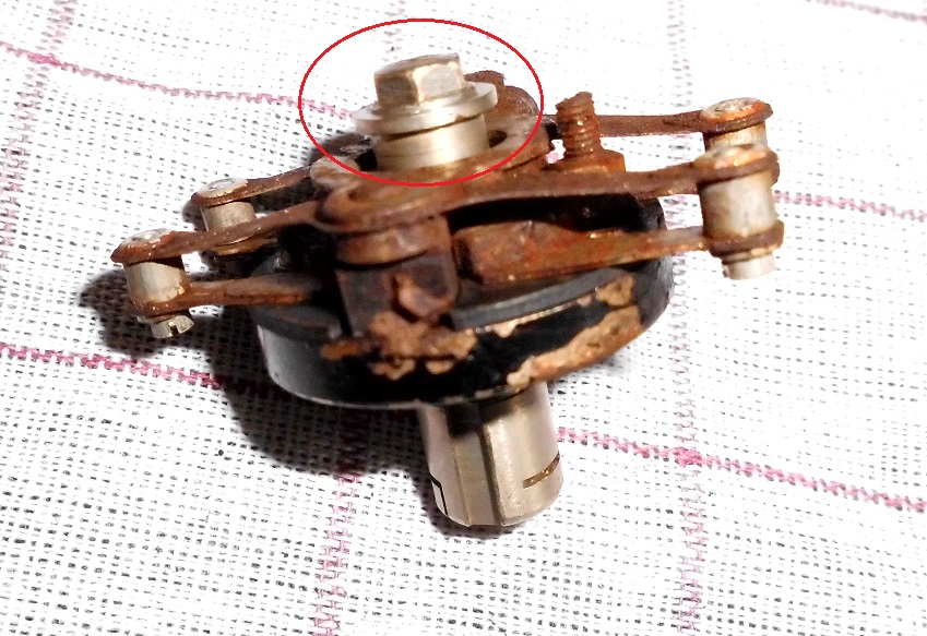

hallo habe in der suche nichts gefunden.
und zwar habe ich beim unterbrecher der Noris N1FH vom deutz ma416 ein kleines problem und zwar da sitzt die unterbrecher nocke ja fest und der unterbrecher leuft selbst im kreis soweit so gut . nur irgendwas kan da nicht passen und zwar auf der gegenüberliegenden seite des nocken macht er manchmal leicht auf schließt dann wieder um dann am nocken erneut zu öffnen .
giebts da einen trick um den ganzen unterbrecher abnehmen zu können?

Bist du sicher das der Magnet ein N1FH an deinem 416er ist? An meinem 416 war als originaler Magnet ein HS1 verbaut.
Der Unterbrecher lässt sich am diesem Magnet leicht entfernen. Es muss dazu nur der Schraubenkopf gelöst werden, denn dies ist eine Hülse und der Unterbrecher hebt sich von selbst ab.

hallo danke für die antworten ja hab mich vertan es ist die hs 1 und der unterbrecher ging mit der schraube nicht ab da da das gewinde kaputt ist. Hab den unterbrecher mitlerweile abmontiert danke
