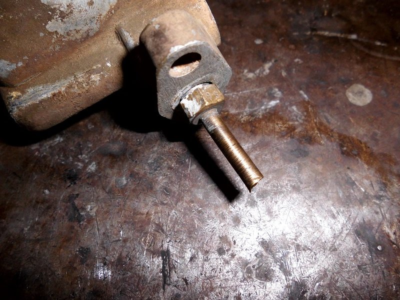

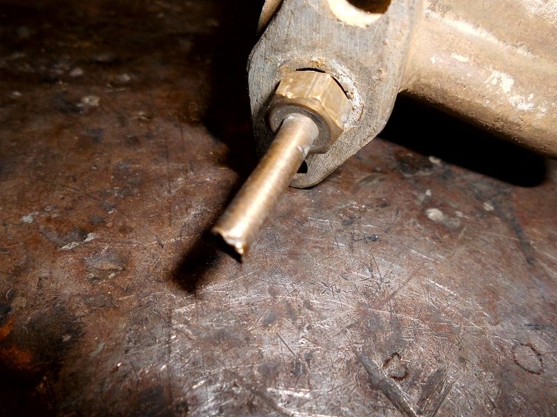

Kann mir jemand eine Beurteilung zu der Vergaserdüse von meinem Deutz MA914 geben?
Denn ich denke, dass an ihr ein Stück abgebrochen ist. Auf der Suche nach Bildern von einer Vergaserdüse bin ich leider nicht fündig geworden um dies bereits abklären zu können.

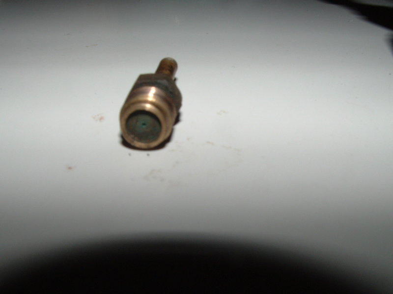

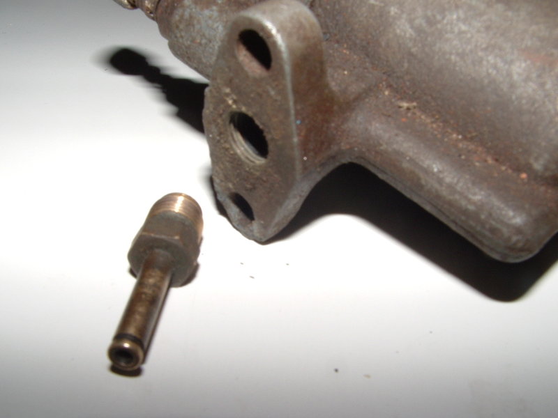

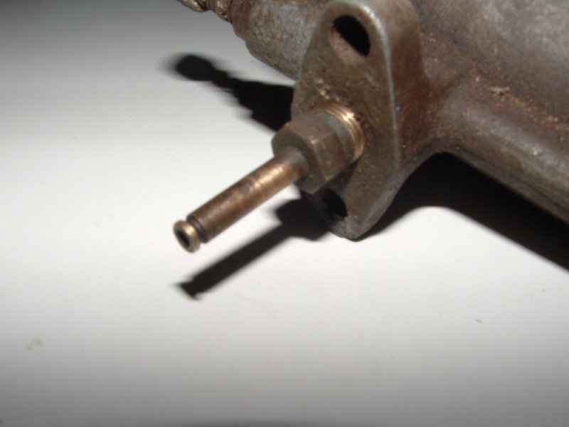

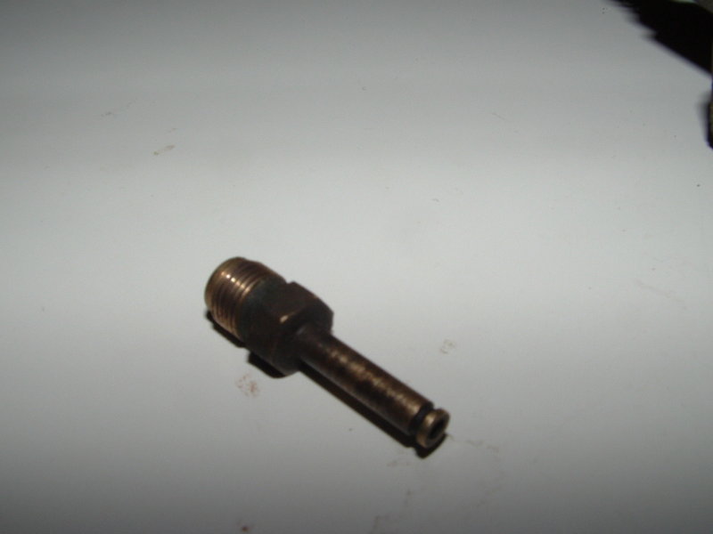

ich habe noch ein am lager
und da war diese noch komplet
andere seite ist das kleine loch fur das [duse] :?

Danke für die Bilder.
An meiner Düse scheint, wie bereits vermutet, in dem Bereich der im Ansaugkanal vom Vergaser sitzt etwas weggebrochen zu sein.
Hat jemand noch eine Düse die er abgeben kann?

mit das abgebrochen stuck kann der motor noch woll gut laufen
dachte ich [und ich habe auch woll ein gehat mit das gebrochen stuck] lauft auch woll
es geht mehr um das kleinste loch [ das ist fur das richtige mengsel von das benzin

Ich habe eben nur Bedenken, dass wenn die Düse zu kurz ist sie nicht weit genug in den Ansaugkanal hinein reicht. Wenn der Motor da zu wenig Benzin bekommt läuft er ja auch nicht.

In der Mitte ist die Strömungsgeschwindigkeit am größten also auch die Wahrscheinlichkeit das der Kraftstoff mitgerissen wird. Zum Rand hin nimmt die Geschwindigkeit ab bis hin zur Wandung an der eine Grenzschicht entsteht.
Solang die Düse nicht ganz am Rand des Venturi ist sollte es gehen. Sind doch eh nur Blumenspritzen.
