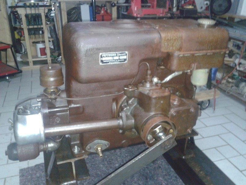

DerFarymann
Re: Patina
Hallo Martin
habe einen meiner Farymann mal mit Owatrol behandelt das Ergebnis hat mich Überzeugt.
Die Trocknung dauerte aber einige Tage, jetzt ist die Oberfläche sogar gegen Witterungseinflüsse geschützt.
Man sollte das Öl aber verdünnen, ich habe 30% Terpentinersatz beigemischt.
Gruß an Alle
Lothar
Gruß an Alle
Lothar
