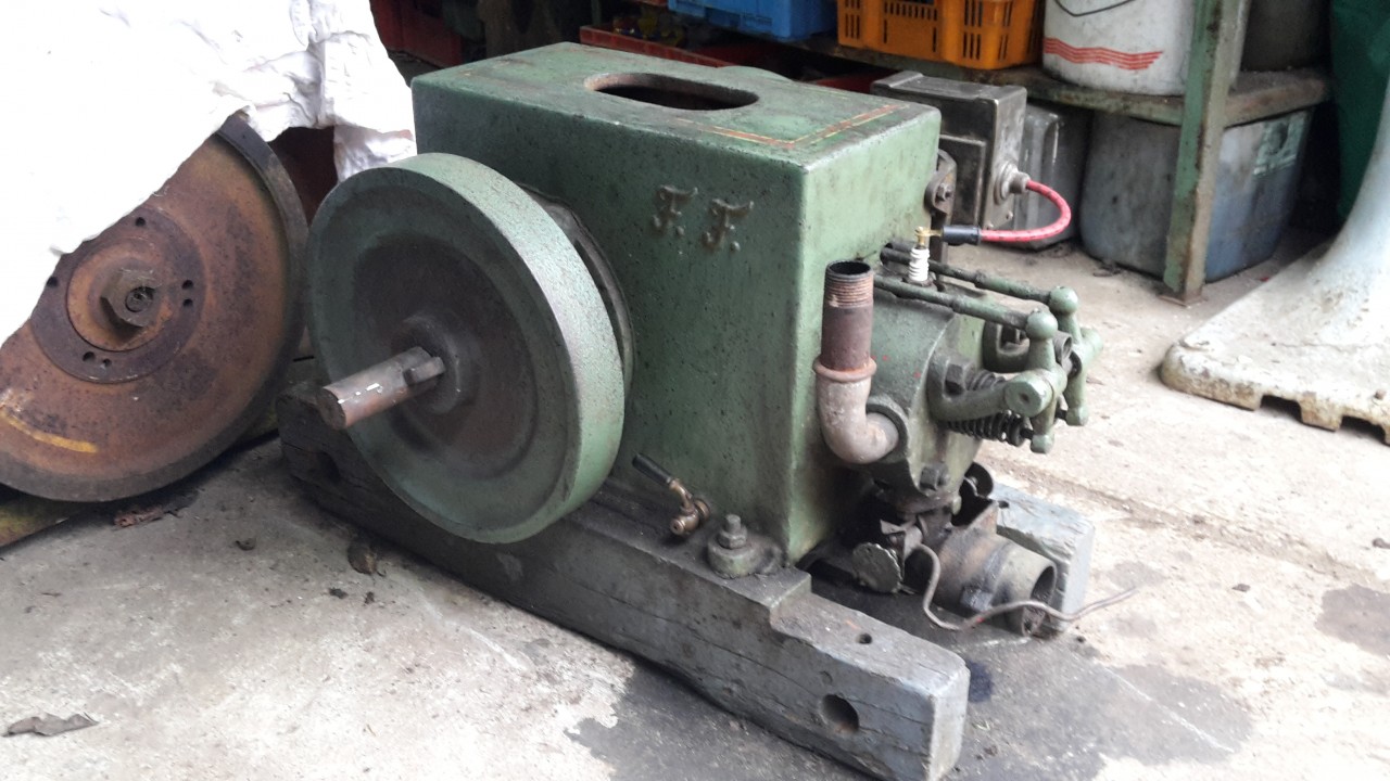

Moin Moin
Habe mir einen F.F. Motor gegönnt. Kann mir jemand sagen wo ich Betriebsanleitung sowie Ersatzteiliste bekomme. Vielleicht auch ein paar Infos zum Motor.
Gruß Benjamin

FF ist eine Dänische Motor gebaut von 1928 bis 1967. Deine muss von etwa 1937 bis 1939 wegen eingekapselte Zahnräder und Wico Zündmagnet sein.
Viele Infos zugänglich auf Motorsamlingen.dk, aber in Dänisch. Eventuell da fragen ob Dokumenten auf Deutsch zugänglich ist. Teilelisten und Unterlagen liegen zugänglich.
Man braucht eigentlich nicht viele Infos. Öl befüllen bis gerade unter Hauptlager, Vergaser und Tank Saubermachen, etwa 0,5 Ventil Spiel, Zündfunke überprüfen, Benzin Hahn 3/4 Umdrehung öffnen, Choke Klappe zu und ankurbeln. Dann Choke öffnen und Benzinhahn fein stellen bis er lauft ruhig ohne zu kwälmen. (Schwartses Auspuff Gase)
Wir haben zwei stück hier in Norwegen, aber von 1940 und aufwärts wegen rotierende Magnet. Kolben und Kolbenstange ist von ein Ford T Auto auf der 3,5PS. Der größere 5 PS hat Fordson Major Kolben und Kolbenstange.
Unsere hat unterschiedliche Verkäufer und Messingschild.
Viel spas

Danke für die Infos. Meiner ist von 1936. Also laufen tut er ohne Probleme....muss noch ein bisschen fein einstellen. Kompression ohne ende :shock:
Sonst schmeiß ich ihn mit Hand an, von hinten an den Schwungrädern.

Glückwunsch. Mein Nachbar hat 2 stück gehabt,leider Verkauft. Was ist das für ein rundes Teil unterm Zylinderkopf? Was hast du für den Motor bezahlt?

Hallo! Das runde teil ist der Vergaser. Choke ist eine Scheibe das mann vor der Öffnung dreht beim anlassen.

Choke ist bei diesen Weg. Rohr ist normalerweise nach hinten gebogen in Tank rein. Der liegt bei unsere im Raum unter Block mit Holz auf beide Zeiten.
