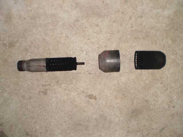

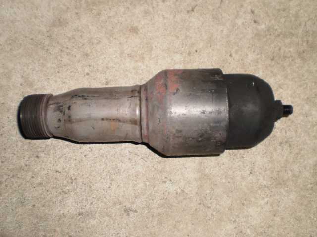

so... Hier mal ein Foto. Vielleicht kann mir dann jemand weiter helfen.

Zu deinem Schalldämper vom MA 608 hier ist das Rohr das über das gelochte Rohr geschoben und festgeschraubt wird weggerostet.
Besorg ein neues schweiß es oben zu und befestige es wie das alte.

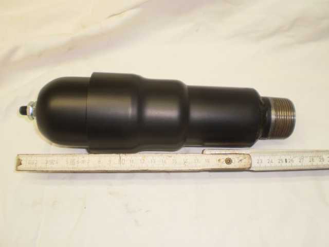

Hier mal ein Bild vom Schalldämpfer.
Bei deinem fehlt ein Teil ganz und das andere ist nur noch als Rest vorhanden.
Ich habe mal solche Schalldämpfer nachgebaut.
Wenn Interesse besteht, kann ich da noch ein Serie auflegen.

- Schalldämpfer-Nachbau

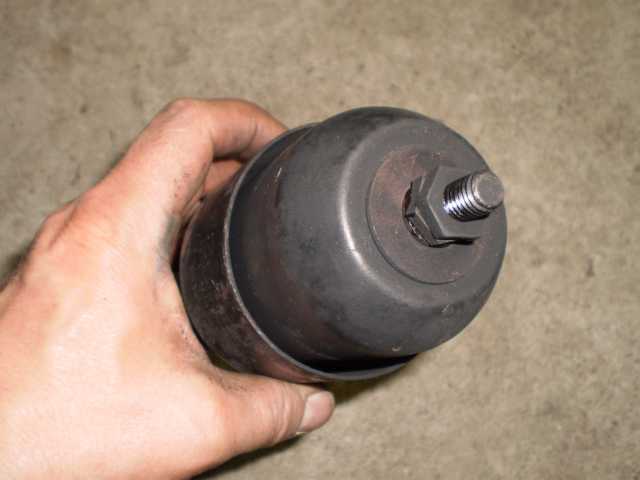

Hier ist der Stand meiner Eigenentwicklung zu sehen... Am Wochenende geht es weiter... aber wie ich den Fotos entnehmen kann... Muss ich noch ein bisschen Blech krumm machen...
