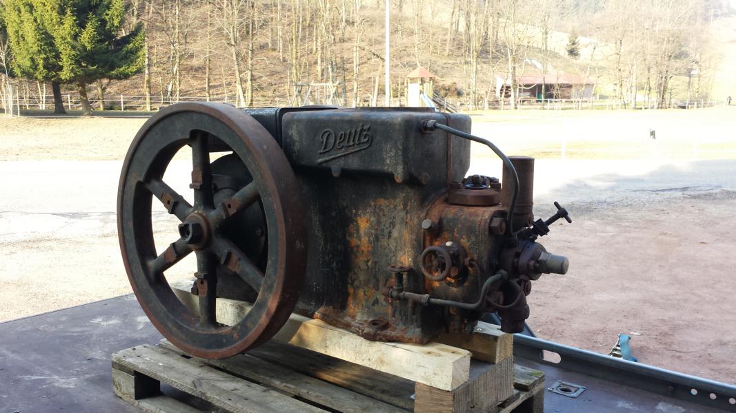

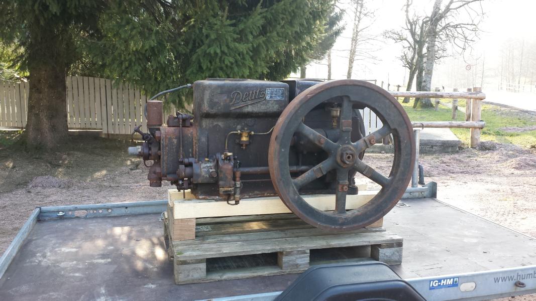

Hallo zusammen!
am Wochenende waren mein Vater und Ich wieder unterwegs und haben einen neuen Motor abgeholt! 8-)
Diesmal ist es ein alter Diesel geworden :) Der Motor ist Baujahr 1925 und einer der ersten MAH's.
Bin mir ziemlich sicher das es ein MAH 122 ist, da der MAH 222 ja schon eine Zentralschmierung über Exzenter besitzt :!:
Gebaut wurden von diesem Motor nur 76 Stück. Er hat immer im trockenen gestanden und früher an einem Generator bei der DB gearbeitet.
Momentan dreht sich der Motor nochnicht, erst einmal alles einweichen lassen ;) Der schöne Originalzustand wird auf jeden Fall erhalten.

Gerade Verladen
Gerade Verladen

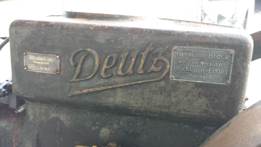

Typenschild
Typenschild

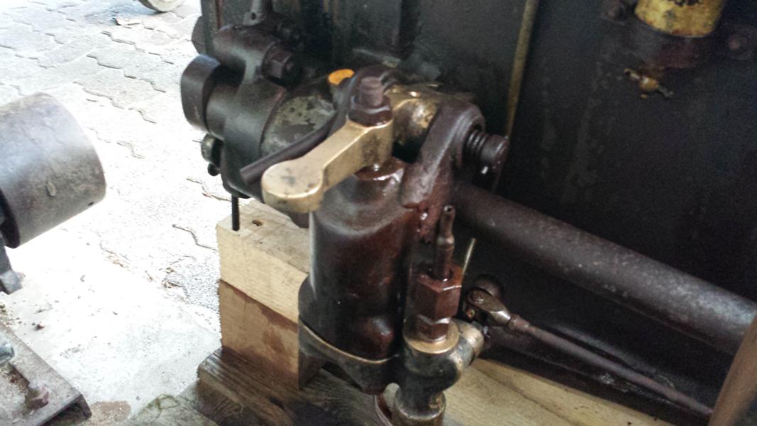

ESP
ESP

na dieser Motor wäre ja auch was für mich gewesen. Händler von Erfurt-Bischleben und er hat sein erstes leben bei der Bahn verbracht genau wie ich ;-)

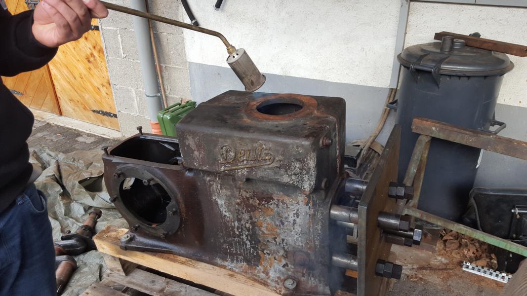

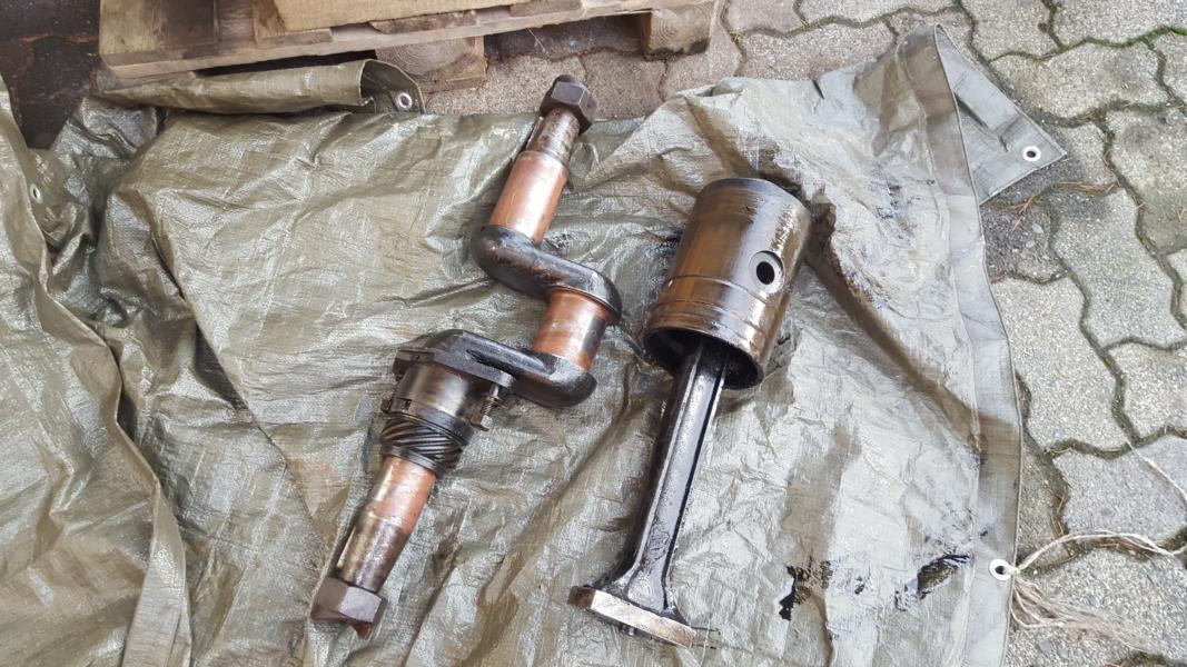

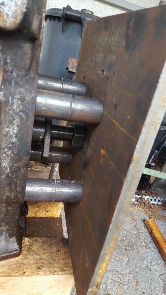

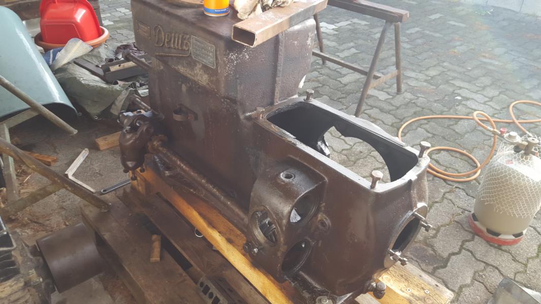

Der Motor ist mittlerweile schonmal in zerlegtem Zustand! Dabei war das einzige Problem der Kolben welcher richtig fest steckte :?
Nach langem einwirken von Diesel und Rostlöser ist es uns dann schließlich geglückt den Kolben mittels Vorrichtung zu lösen.
Dabei wurde eine Stahlplatte mit dem Lochbild der Stehbolzen versehen und mit Rohren auf diesen Fixiert, in der Mitte haben wir eine Schraube mit M36 Feingewinde angebracht.
Damit konnten wir den Kolben nach hinten herausdrücken, die Laufbuchse haben wir dabei zusätzlich erwärmt.
Bilder habe ich auch noch welche gemacht!
