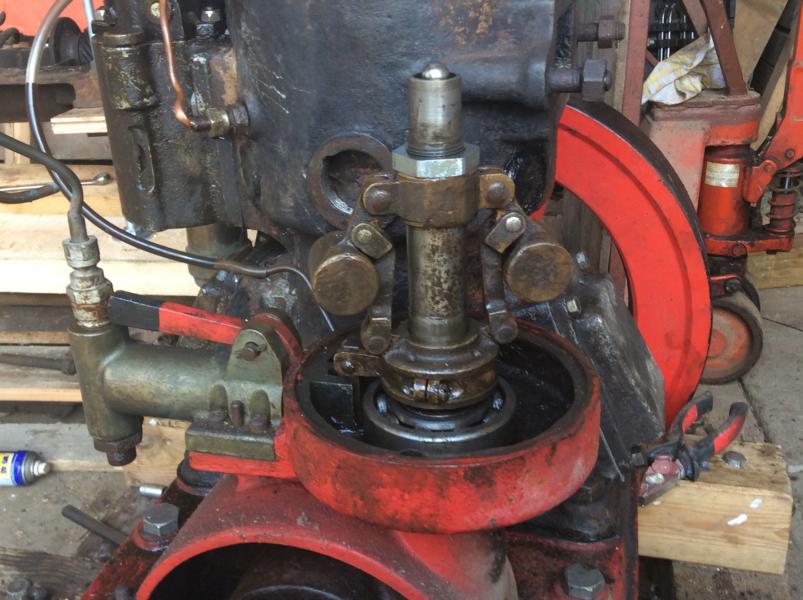

Moin, an der Reglerwelle meines Rehbehn ist die Ringmutter komplett im Gewinde vernudelt.
An einer etwas besseren Welle kann ich messen:
Außendurchmesser um 25,9 mm, Steigung um 1,5 mm.
Nun ist das der Motor "Vorkrieg" - alles Zollschrauben.
Ich kann nichts Zölliges in den Abmessungen finden, aber auch nichts in der Normreihe der metrischen Gewinde.
Weiß jemand, ob es so eine Mutter aus der Schublade gibt?
Außenmaße kann ich passend bearbeiten, nur nicht gewindeschneiden.

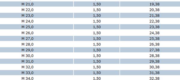

Ein Gewindw zu bestimmen aus der Ferne ist schwer.
Die Masse stimmen am besten zu einem M26x1.5
Muttern gibts auch.
Wenn du eine Werkstatt an der Hand hast lass dir doch ein Muster machen, um zu testen ob M26x1.5 passt

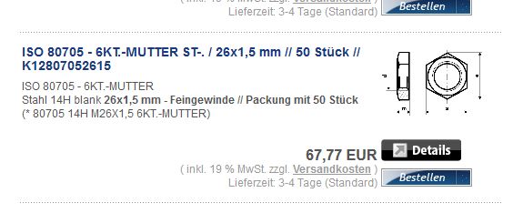

Ja, ich hatte mich auf mein Tabellenbuch beschränkt, das Netz gibt viel mehr her. Es gibt in der Hydraulik Überwurfmuttern - daraus werde ich was schnitzen.

Moin, heute brachte die Post eine Mutter M26 x 1,5.
2,23 € plus 1,64 € Versand.
Zu Anfang des Gewindes ging sie recht schwer, dann immer leichter. Es gibt keine weggedrückten Gewindegänge. Das Gewindemaß dürfte stimmen.
