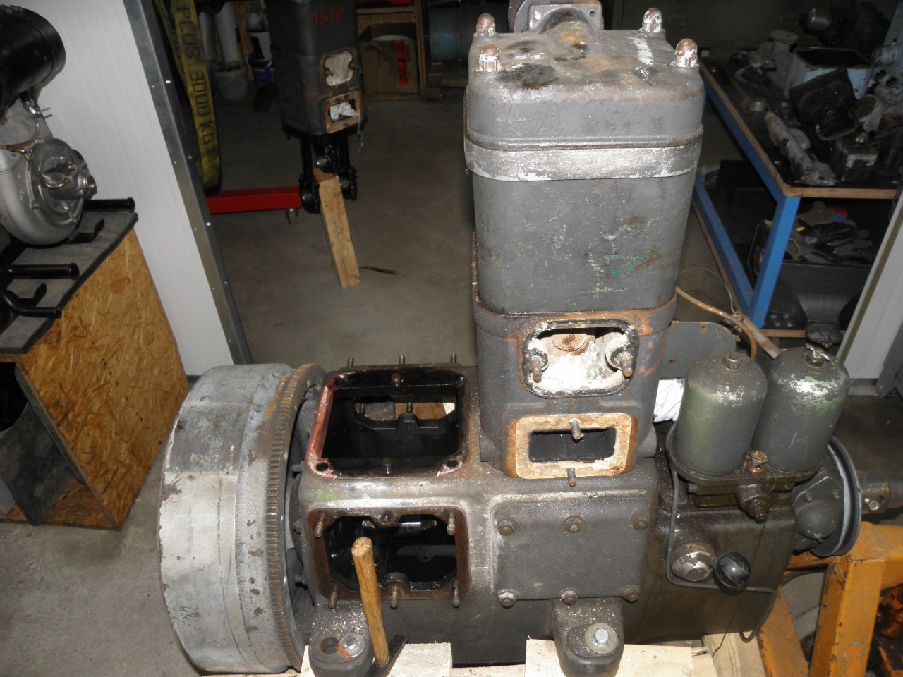

Danke Borstel! Ich habe heute die 3 Beine von der Welle abgeschraubt und den zweiten Tower der Zwillingstürme abgehoben.
Es tut wirklich weh so einen schönen Motor zu zerlegen,aber vielleicht werden dadurch 3 weitere Maschinen am Leben erhalten...
Mal schaun, was beim Totpunktmessen rauskommt. Erstmal alles montieren und dann wird eingestellt.
