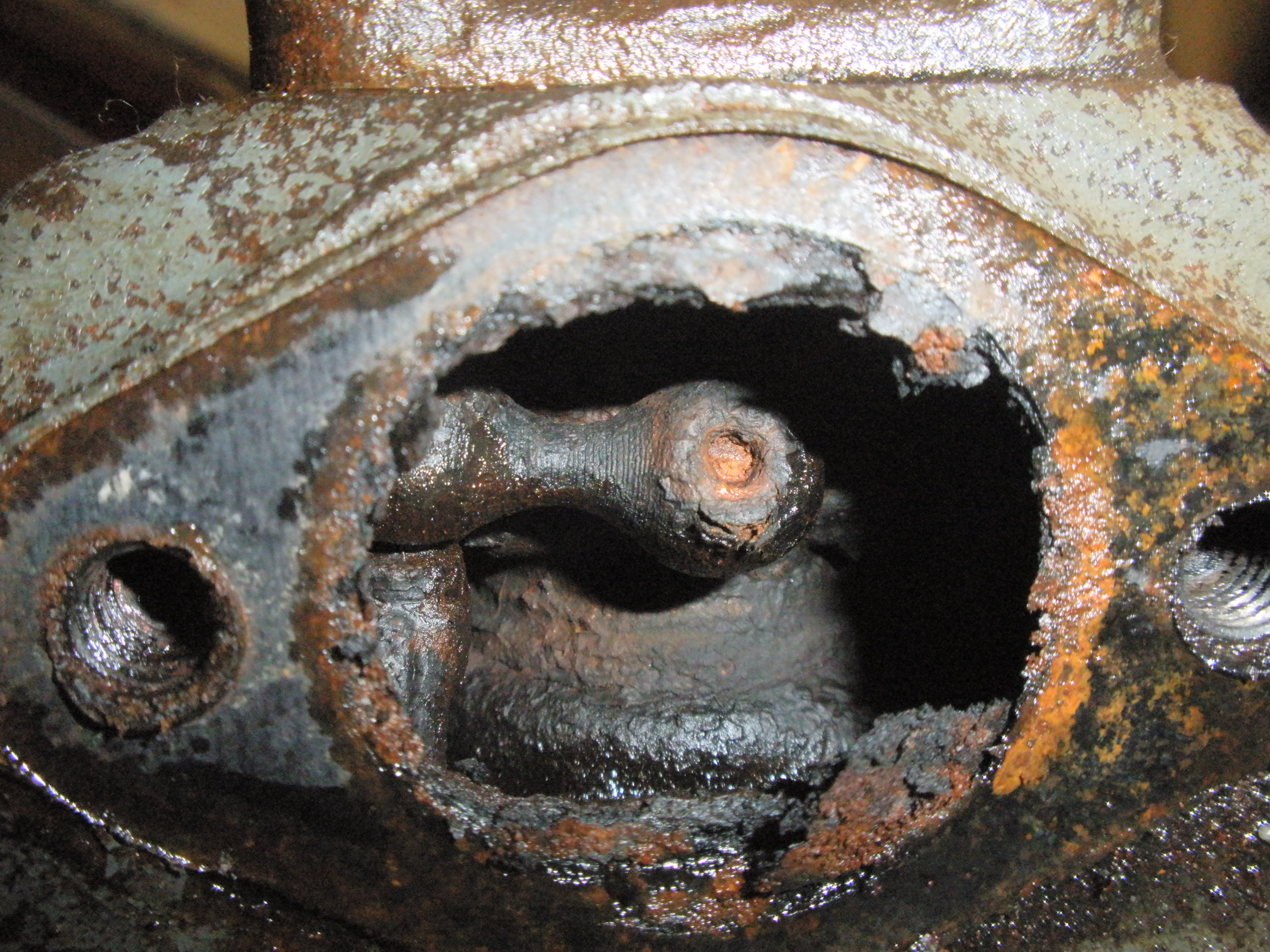

Ich habe einen Farymann 4,5 PS 1500n Verdampfer geschenkt bekommen :D .
Leider war der Motor fest, jetzt bin ich am zerlegen und habe schon eine Menge abgebaut, Kolben gezogen und die Kurbelwelle ausgebaut.
Beim Steuergehäuse ist jetzt das Problem aufgetaucht das ich den Kugelkopf von der Einspritzpumpe nicht gelöst bekomme und dadurch die Einspritzpumpe nicht ausbauen kann.
Gibt es dort besonderheiten beim lösen, :?: ist der Kugelkopf gesichert oder muß ich nur mehr Gewalt anwenden?
Oder gibt es einen Trick :idea: dabei?
Besten Dank im Vorraus
Gruß Sven

Das mit der Pumpe hat sich erledigt habe ich gelöst bekommen.
Sah erst so aus.
Vor dem Reinigen
Vor dem Reinigen
Und nach dem Reinigen mit dem Pinsel und Rostlöser so.
Grob gereinigt

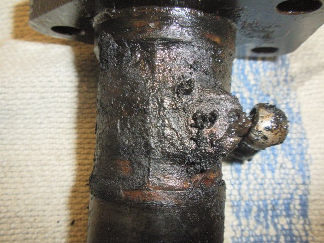

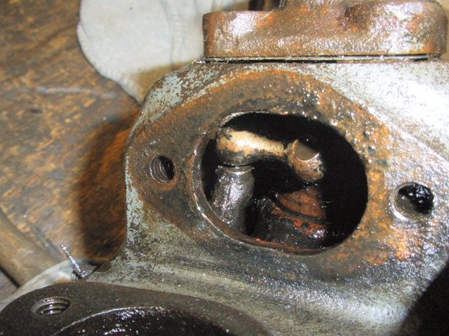

Danach habe ich den Kugelkopf mit einer Spitzzange gelöst bekommen.
Und die Einspritzpumpe ausgebaut.
Pumpe nach dem Ausbau
Die ist jetzt erst mal in Rostlöser eingeweicht nach Grobreinigung.
