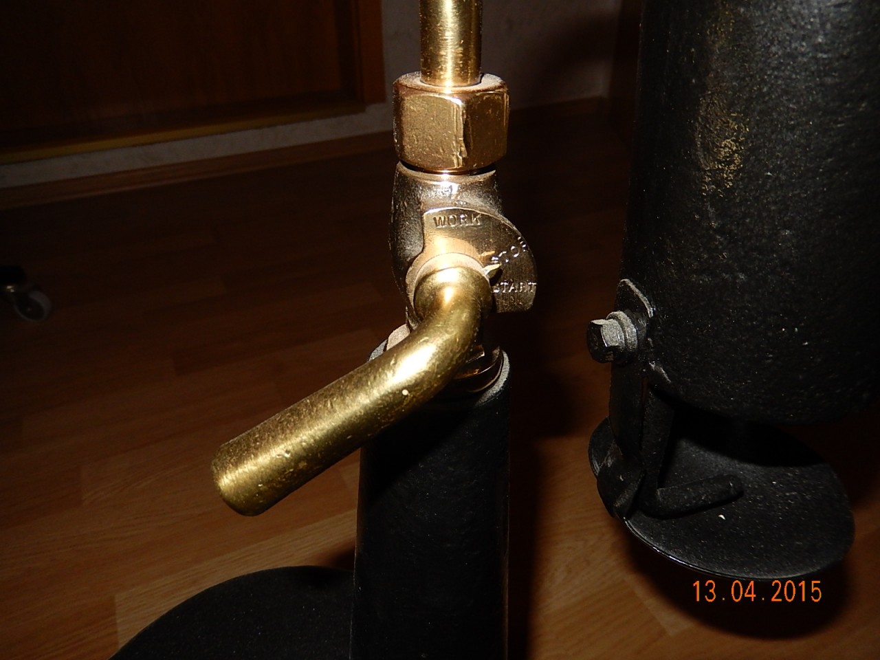

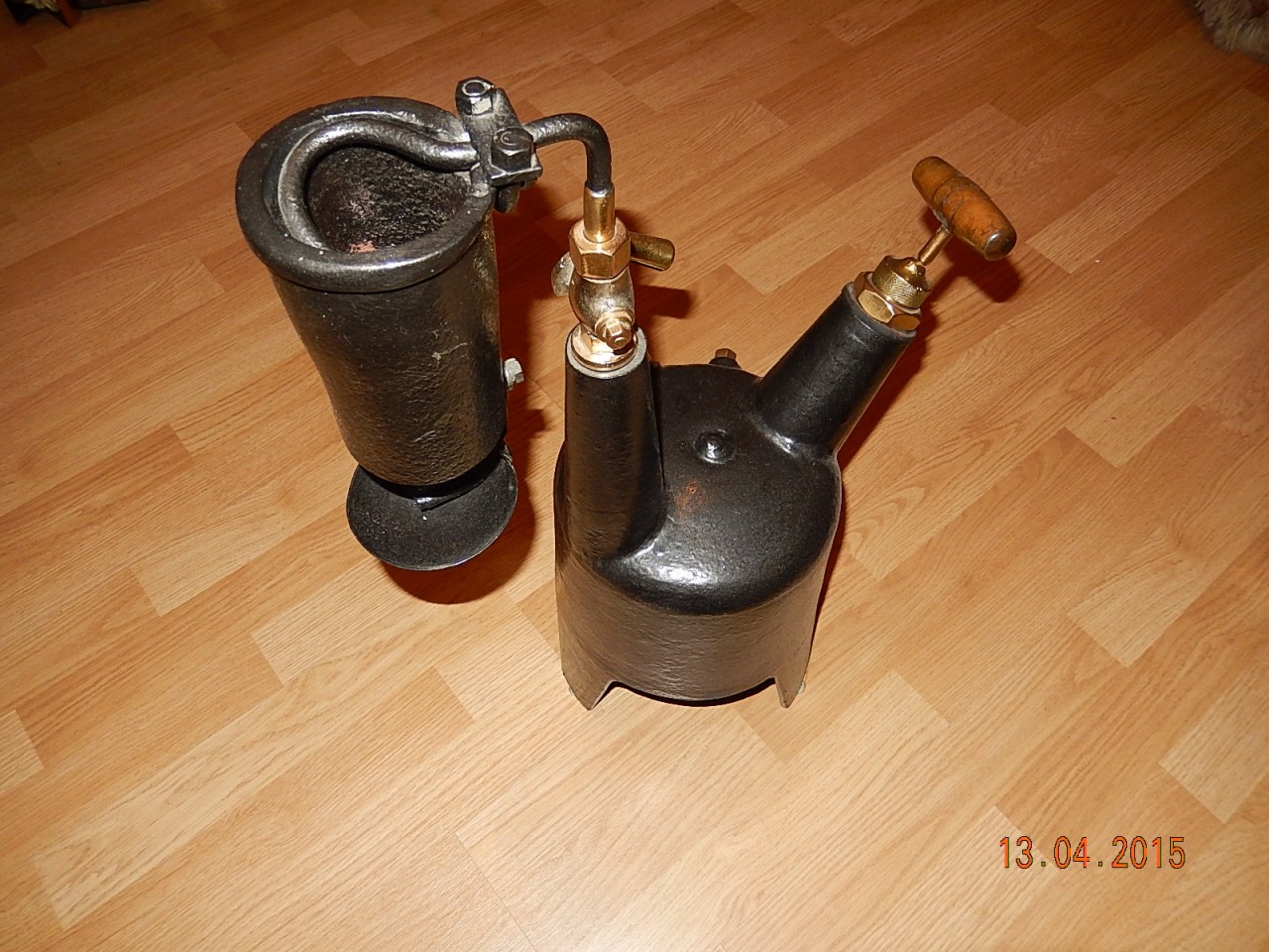

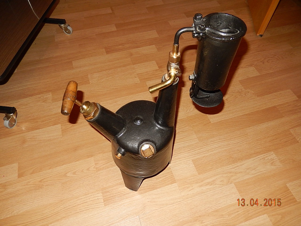

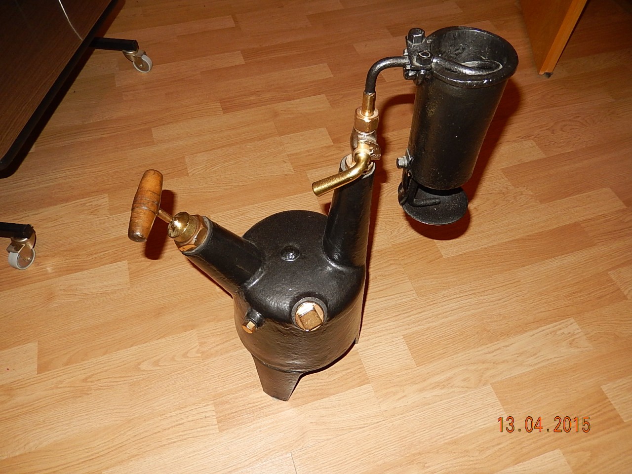

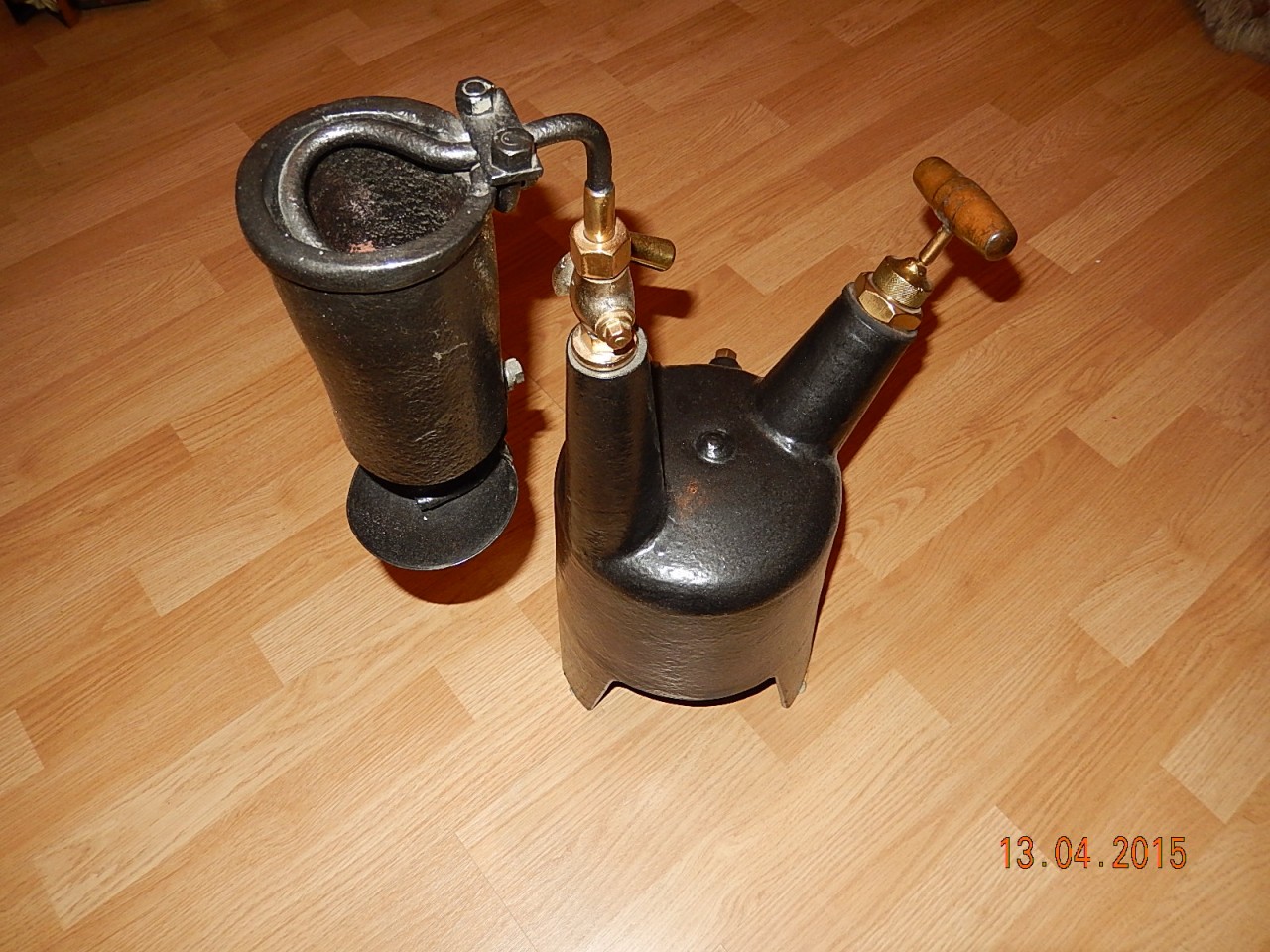

wisst ihr, zu welchem Stamo diese Heizlampe gehört?
Ich tippe mal auf Hornsby, weiß aber auch nicht genau, für welchen typ? Evtl. auch für einen Traktor?

Richard Hornsby Oil Engine Type 1905:
http://rustyiron.com/Engines/richardhornsbyva.html
Für verschiedene Leistungsklassen verwendet.

Hat denn einer von euch, so eine Lampe in betrieb genommen :?:

Wenn ich mich richtig erinnere: Petroleum einfüllen, Ventil auf Stop, pumpen. Ventil auf Start, Petroleum läuft in die flache Schale unter dem Brennerkopf. Wenn die Schale voll ist, Ventil auf Stop. Petroleum in der Schale anzünden. Wenn der Brennerkopf richtig heiß ist, kräftig weiter pumpen, dann Ventil auf Work. Ziemliche Sauerei, sollte man nicht auf dem Wohnzimmerteppich probieren.

...vorpumpen und Schale mit Spiritus füllen, anzünden und dann vor verlöschen der Flamme Ventil aufdrehen, dann sollte der Brenner laufen.

Die Frage war, wer hat schon einmal so eine Lampe in Betrieb genommen. Die Frage war nicht, wer hat schon einmal eine Lötlampe angemacht. Der Witz bei der Hornsby Lampe ist der Dreiwegehahn Start-Stop-Work.

Ich nehme an, dass der durchlass des Kegels im Hahn auf Start größer ist als auf Work.
Könnte sein dass der Kegel zwei unterschiedlich, zu einander versetzte Bohrungen hat...
