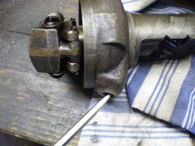

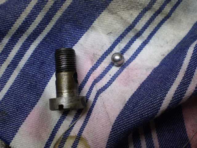

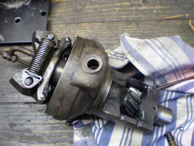

Ich habe den Drehzahlregler an meinem Deutz MA216 neu abgedichtet.
Dabei bin ich auf ein rätzelhaftes Ventil oder ähnlich gestoßen.
Unten im Regler, auf der Seite wo die Fliehgewichte sind, ist eine Hohlschraube mit einer Kugel oben drauf eingeschraubt. Die Kugel liegt nur auf der Hohlschraube in einem Art Kegelsitz.
In meiner Teileliste ist das Teil nicht drin.
Hat jemand eine Ersatzteilliste wo das Teil bezeichnet ist?
Muß ja was mit dem Ölrücklauf aus dem Regler zu tun haben?
Die Kugel hat bei eingeschraubter Hohlschraube reichlich Platz. Habe die Tiefe vom Loch mal gemessen.
Weiß jemand zu was das Teil ist?
Bis bald!
