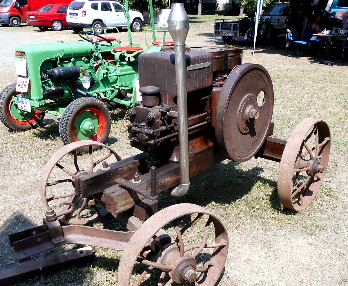

Re: MOTOR ???
Ein einzelnes großes Loch in der Schwungscheibe spricht nicht in jedem Fall für einen Motor der Baureihe 5. Dafür gibt es andere, charakteristischere Merkmale die nur Baureihe 5 aufweist. Dennoch ist dieser Motor ein MAH514.
Nur nach den Schwungscheiben betrachtet wäre folgender Motor ein MAH516, obwohl es ein MAH716 ist.
