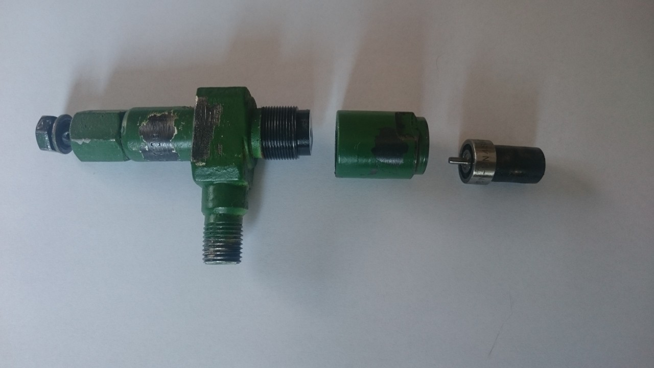

Habe leider wieder Probleme mit der Einspritzdüse ob zufällig jemand eine Bezugsquelle für eine neue düse hat.
Die Nummer auf der düse ist CN-DN4SICI und auf dem Düsenhalter FB 35S01

Der Motor ist changfa R170 A ist ein Wirbelkammer Motor Düsenöffnungsdruck ist wahrscheinlich 106 bar. Die Düse tropft nach und Zerstäubt nicht mehr optimal hat dadurch ein sehr lautes hartes metallisches Laufgeräusch.Pflanzenöl will ich nicht verbrennen.

Hier noch ein bild der düse mit Düsenhalter]DSC_0062.JPG[/attachment]

für Deine Anwendung kannst Du eine DN0SD261 verwenden.
Bosch TTNr 0 434 250 120
Die Düse die Du hattest läuft, auch wenn sie in Ordnung ist, nicht besonders leise.
Allerdings solltest Du mit der neuen Düse nochmal den Öffnungsdruck einstellen lassen. 106bar ist kein gängiger Wert und eigentlich zu niedrig. Selbst mit einem neuen Düseneinsatz kann der niedrige Öffnungsdruck noch Nageln verursachen.
Den Düsenöffnungsdruck würde ich an Deiner Stelle auf 125-130bar einstellen lassen.
Außerdem braucht eine neue Düse mehrere Start/Stop Zyklen und etwas Betriebszeit bis sich das endgültige Geräuschniveau einstellt.

Düse ist verbaut und auf 130 bar eingestellt aber habe immer noch das selbe Problem.

dann ist grundsätzlich irgendwas verstellt, mit der DN0SD261 Düse sollte der Motor deutlich leiser laufen als mit der alten Düse.
Es wäre z.B. denkbar, daß der Düsenhalter mit 180bar laufen soll (einen eindeutigen Wert kannst Du ja glaube ich nicht ablesen)
Es kann aber auch etwas an der Einspritzpumpe verstellt sein.
Hast Du mal den Förderbeginn gemessen?
Volker
