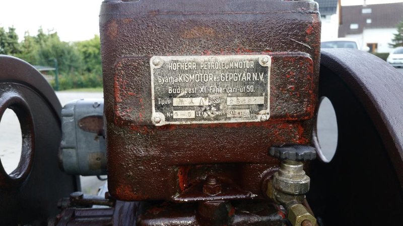

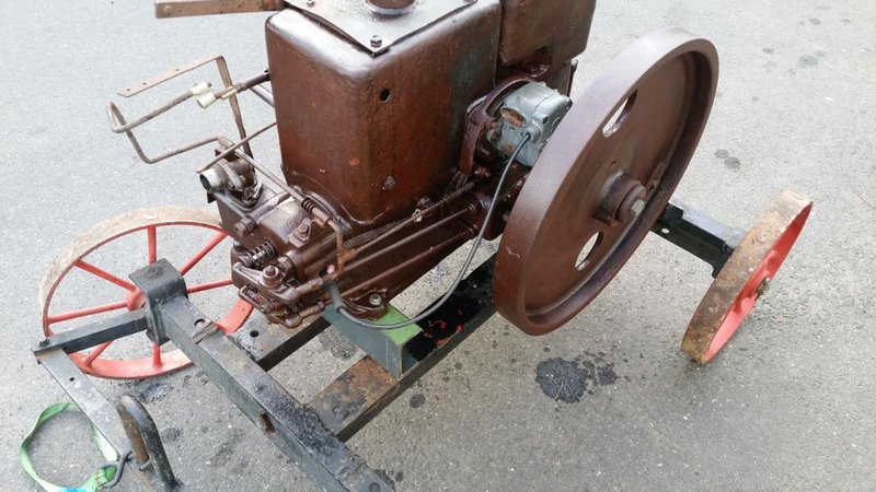

wer hat so einen motor oder wer weis was dort für ein magnet drauf ist
Beiträge: 1807
Re: hofherr m1a ?
Hier kann man ein bisschen erkennen:
PS: Der Motortyp ist übrigens MIA und nicht M1A

Magnet nicht original in bild, original magnet ist ich denke Bosch FF/1 (ausgang ist oben).

der im Beitrag von " jancsi " gezeigte Magnet ist auch auf meinem Mia-Motor verbaut . Der Motor selbst ist mit geringen Aufwand an Werkzeug (notfalls auch auf dem Feld) zerleg und instandsetzbar. In der Ersatzteilliste gibt es keinen Hinweis auf den Zündmagneten, vermutlich war er nur als Austauschteil zu bekommen. In Ungarn sieht man viele Mia mit diesem Magnet.
Beim Lorenz EA 4PS (grob baugleich MA 608) aus den 40iger Jahren ist der gleiche Magnet verbaut
