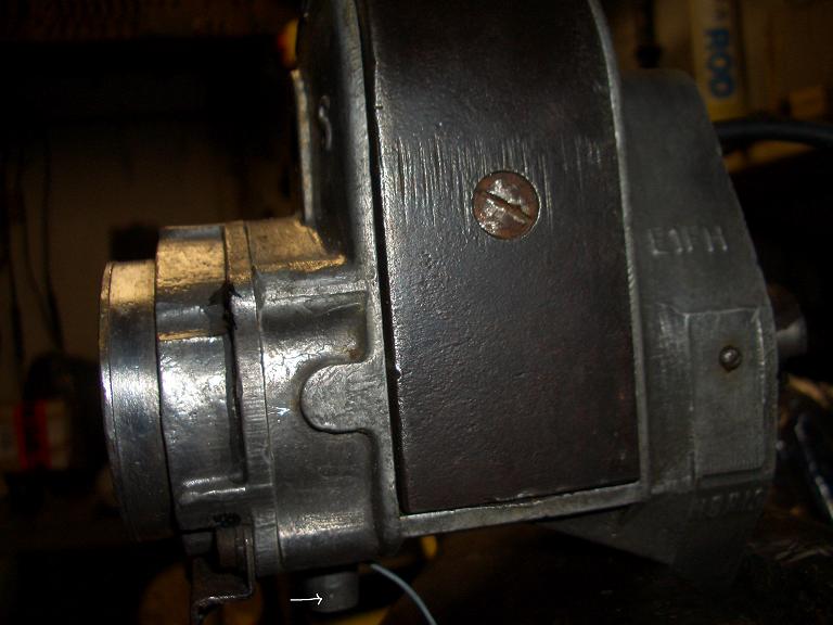

Weiß jemand ob im angehängten Bild mit Pfeilchen auch eine Kohle drin ist? Bekomme ich absolut nicht raus, höchstens vorsichtig ausbohren :(
Werd wohl den Magneten mal zu BMZ einschicken. Erst mal sehen wie der Kostenvoranschlag aussieht.Danke schon mal im Vorraus für die Antworten. Gruß Hans

Dort ist die Arretierung für die Verstellung drin.
Eine Madenschraube dann eine Feder und darunter eine Kugel.
Von unten nach oben aufgezählt.

Danke für die rasche Antwort :)
Dann werd ich sie mal ganz zart ausbohren. gruß Hans
