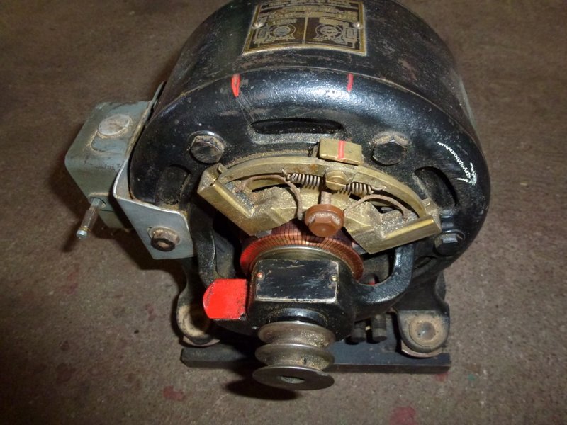

ich habe nämlich vor einiger zeit einen schönen alten e-motor gefunden und würde ihn gerne mit meinem sendling ws304 als generator betreiben :)
mir würde schon reichen eine glühbirne zum leuchten zu bringen. :idea:

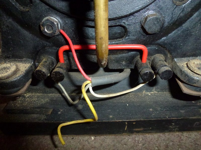

als motor funktioniert das teil, aber was muss ich "genau" machen um daraus einen generator zu bekommen :?:

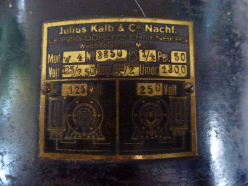

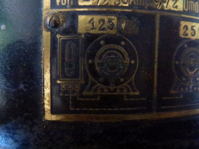

anbei bilder des motors, klemmbretts und typenschild.
würde mich über eine genaue "bauanleitung" freuen :mrgreen:

Ich fürchte, das wird in diesem Fall nicht möglich sein. Es handelt sich hier um einen Repulsionsmotor oder Déri-Motor, ausschliesslich als Einphasen-Wechselstrommotor zu betreiben. Ist zu erkennen an der komplett aus Messing bestehenden Bürstenbrücke, das heisst, die Bürsten sind miteinander verbunden, und durch Verdrehen der Brücke kannst du Drehzahl und Drehrichtung ändern. Ich würde ihn so als betriebsfähiges Schaustück aufheben... ist nämlich sehr selten.

wenn schon devinitiv nicht als generator verwendbar kann vielleicht jemand was zum baujahr des teils sagen :?:

An der Schaltung brauchste nix zu ändern. Du hast eine Marke auf der Bürstenbrücke und zwei auf dem Gehäuse. Durch Verdrehen der Bürstenbrücke zwischen diesen Marken kannst du von "voll linksrum" über "Stillstand" bis "voll rechtsrum" einstellen. Wenn du gegen "Stillstand" und weiter drehst, bremst er erst und läuft dann in der anderen Richtung an. Achtung, nicht eingeschaltet auf "Stillstand" stehen lassen, es fliesst Strom!

Gewissensfrage.... Theoretisch kannst du keine gewischt bekommen, da alles, was zum Läufer gehört, vom Netz galvanisch getrennt ist. Mach doch mal ne Spannungsmessung zwischen Bürstenbrücke und Motorgehäuse (rote Schutzleiterader). Sonst gibt's ja auch VDE-Gummihandschuhe :idea:
Im Normalfall ist speziell dieser Motor nicht zur Verstellung im Betrieb eingerichtet. Ich würde die Feststellschraube etwas lösen und die Bürstenbrücke mit einem Hartholzklötzchen in die gewünschte Richtung klopfen. Aufpassen: nicht über die rote Marke für die Nenndrehzahl am Gehäuse drehen, der kann sauschnell werden, und dann fliegt dir die Wicklung aus dem Läufer.
