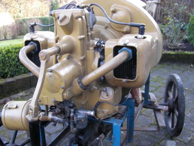

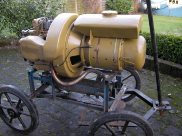

So. Hier ein paar Bilder:

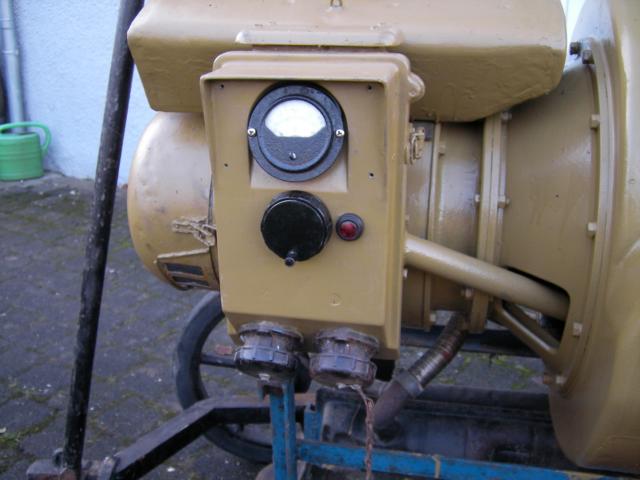

überschaubares Bedienteil mit Spannungsregler
Farbe des Fahrgestells muss noch angepasst werden

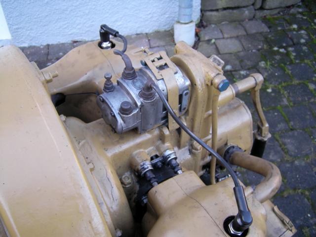

Bosch Magnet F2NLI, Zündkabel NICHT über Kreuz, Ventilsteuerung der "stehenden" Ventile über Stößel

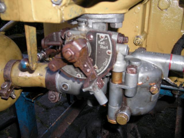

Die Front mit abklappbarer fest montierter Kurbel und Vergaser
wirkt gar nicht so mickrig, ca. 200 kg Lebendgewicht
Ephraim Kishon
ackerschiene
Beiträge: 588
Meine Motoren: Farymann LG 11
Wohnort: NRW, Siegerland
Re: Breuer Boxer WG 3000 Zündkabel über Kreuz ?
Beitrag von ackerschiene »

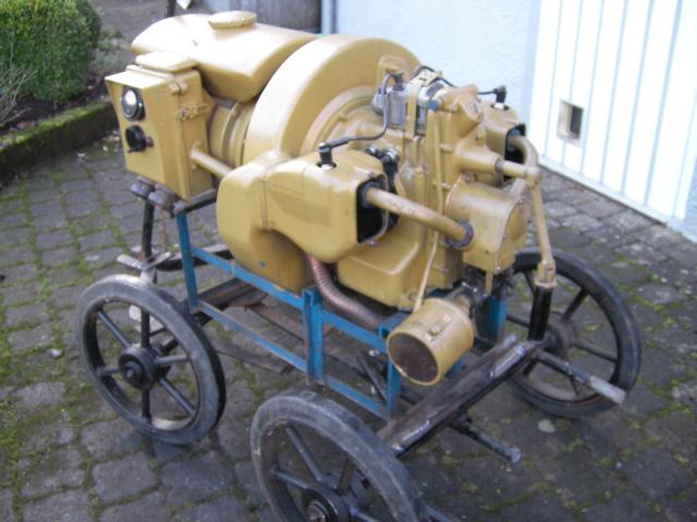

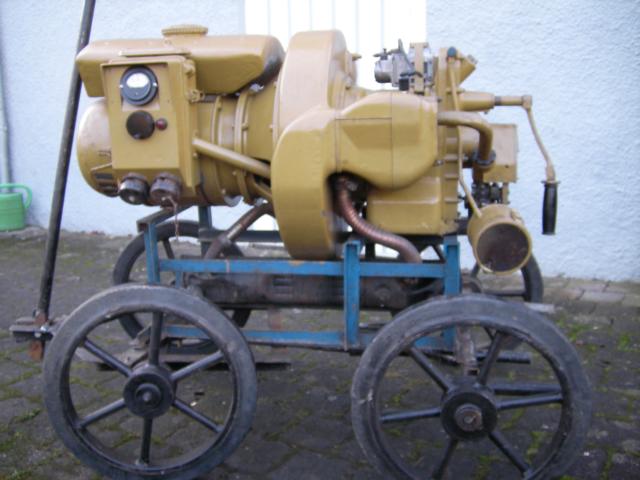

von hinten links
von hinten links
Nicht original sind die Edelstahl-Flexrohre zum Auspuff und der Auspuff selber (vermutlich VW Bulli).
Der Generator muss noch gesäubert und an einigen Stellen nachlackiert werden, aber auch das ist ja kein Problem.
Gruß, Uwe
Ephraim Kishon
