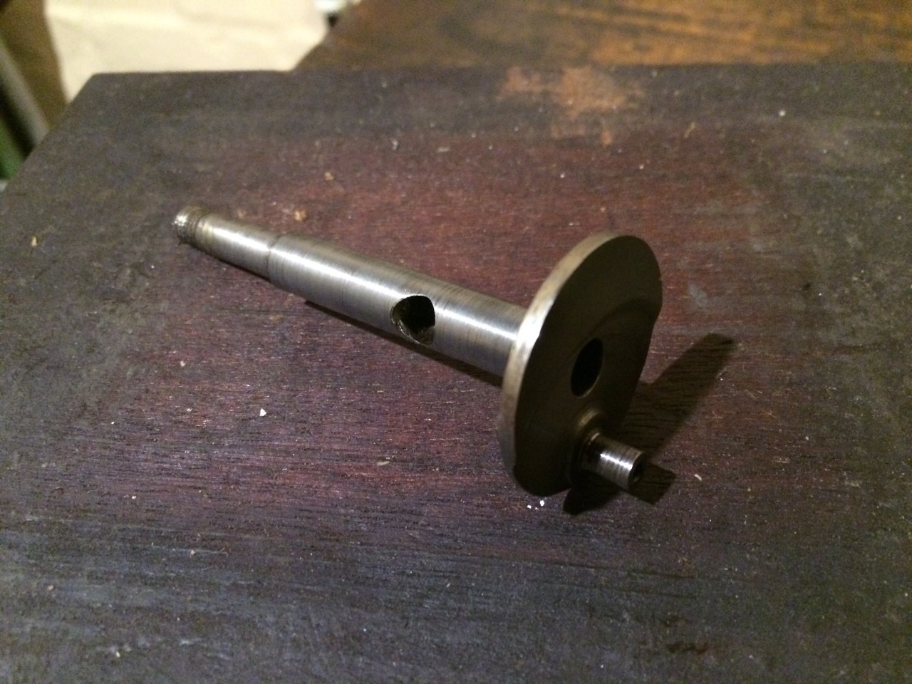

wäre die Möglichkeit denkbar das Gemisch statt über den Verbrennungsraum auch über das Kurbelgehäuse in das System zu geben, bzw. kennt Ihr Verfahren oder sogar Motoren bei denen das so ist?
Warum: Habe einen kleinen Modellmotor (Eigenbau) bekommen wo der Erbauer das so vorgesehen hat (hohle Kurbelwelle)...

Motoren mit Drehschiebereinlass, Kreidler Rennmotoren zum Beispiel.

Zweitakter mit Membran- oder Drehschiebereinlass haben das immer so. z.B. alle amerkanischen Zweitakt-Außenborder, Vesparoller, u.v.m. Der Vergaser sitzt dann am Kurbelgehäuse.

Danke Euch :!:
Dann erklärt sich das hier - also Chance das der tatsächlich funktioniert, Bilder folgen...

Bringt mal nichts durcheinander: Die Gemischbildung findet im Vergaser statt. Nicht im KG. Bei den neumodischen Direkteinspritzern oder Diesel findet es im Inneren statt.
Hier geht es ja nur darum an welcher Stelle das Gemisch in den Motor eintritt. Es wäre theoretisch möglich direkt in den Brennraum aber dann nur unter Verwendung eines Gebläses oder Kompressors.
Die Verwendung der KW als Einlass bringt zusätzlich den Effekt einen Drehschieber als Einlasssteuerung zu haben. Heißt asymmetrische SZ. Außerdem ist bei den Modellmotoren die Zylinderfläche sehr klein um da zusätzlich einen Einlassschlitz unterzubringen.
