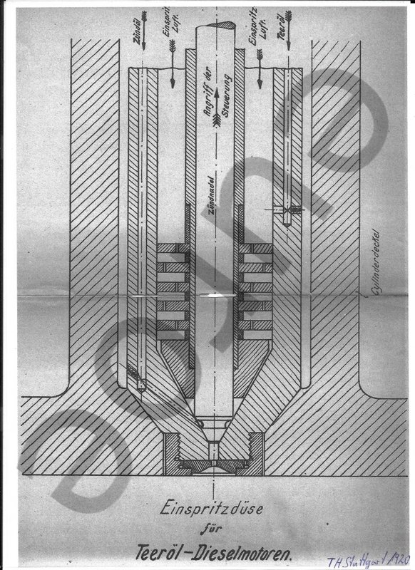

Das ist aber nochmal was spezielles, nämlich von einem Motor mit Lufteinblasung. Es handelt sich eigentlich um ein normales Einblaseventil mit einem Plattenzerstäuber, nur die zusätzliche Zündölbohrung am Nadelsitz ist die Anpassung für den Teerölbetrieb.

MotorenMatze hat geschrieben:Hier ist so eine Düse im Farbe zu sehen
…nicht ganz. in der Zeichnung ist ein sogenannter Plattenzerstäuber abgebildet, der besteht aus einem Stapel unterschiedlich gelochter Scheiben und Distanzstücke, die für eine gute Vermischung von Kraftstoff und Einblaseluft sorgen sollen. Wie die Anordnung mit den Rillen bei dem Hille Motor heißt, weiss ich leider nicht aus dem Stehgreif.
