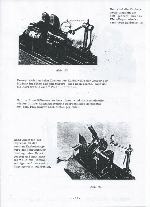

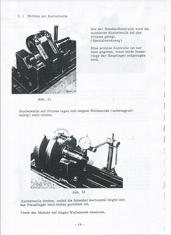

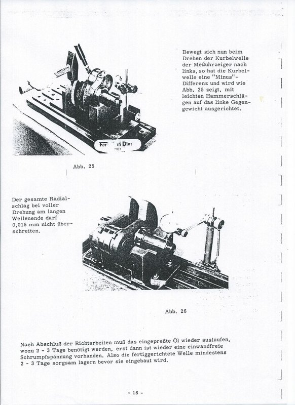

da solltest du zum Motoreninstandsetzer. Gebaute Kurbelwellen zerlegen und wieder zusammensetzen ist ein Fall für sich und kann nicht jeder. Hierfür benötigt man Spezialwerkzeug und eine Richtpresse,geht Zuhause gar nicht
Hier z.B. der Sonderfall bei gebauten Farymann Kurbelwellen;hatte mich schon immer gefragt für was die Gewindeanschlüsse sind! Feingewuchtet wird so:
