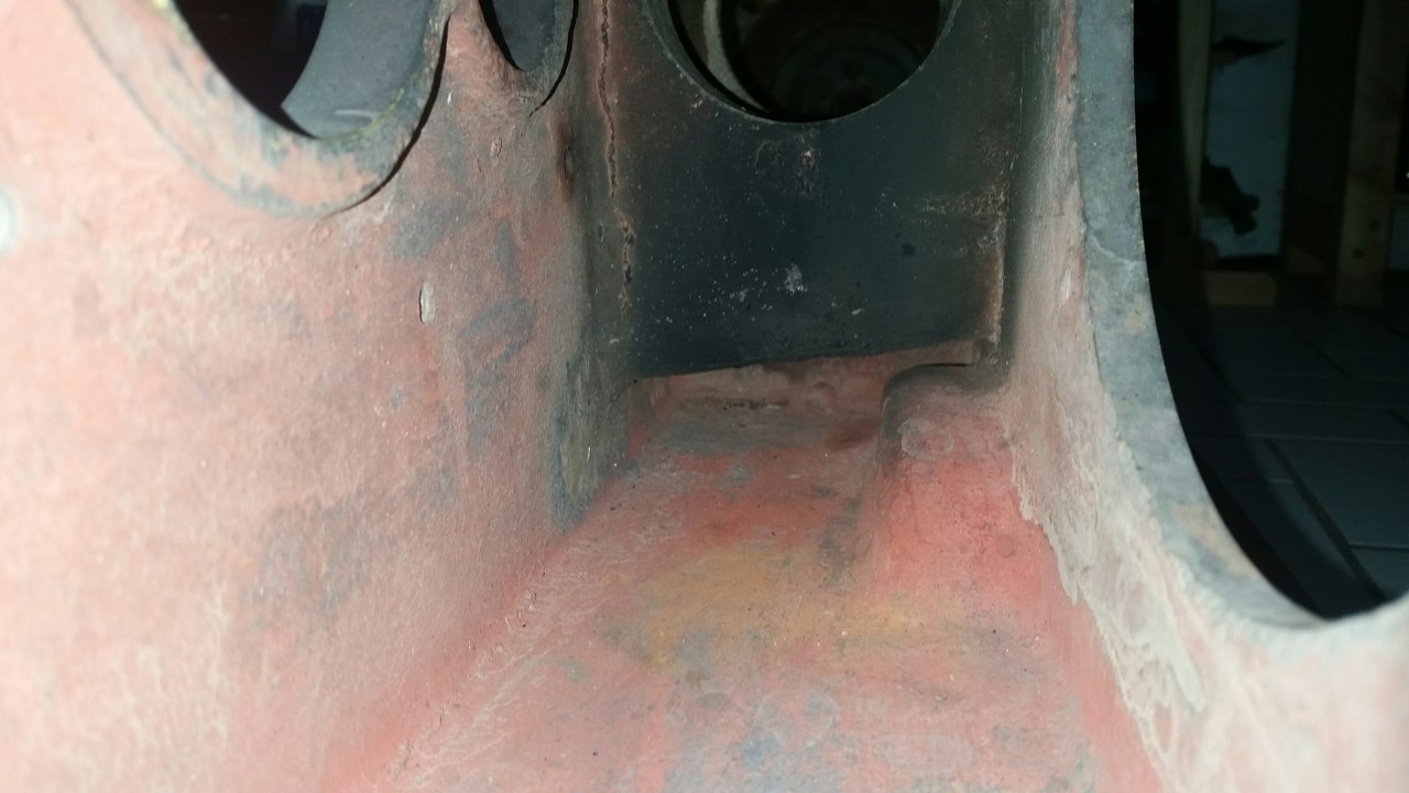

Wie versprochen nun Bilder von dem Ergebnis der Schweißerei.
Von dem Erfolg könnt ihr euch selbst ein Bild machen.
Sollte der Innenraum des Kurbelgehäuses neu Lackiert werden und wenn ja mit welchem Lack.
Das Typenschild ist leider Zerstört worden.
Ich bin schon auf eure Meinungen über das Ergebnis gespannt.
Ölige Grüße Lothar
Ölige Grüße Lothar

Re: Farmann
Hallo Lothar,
ich würde einen PUR Lack im 2 K - System nehmen. Damit habe ich gute Erfahrung gemacht.
Grüße aus Tamm
Werner
