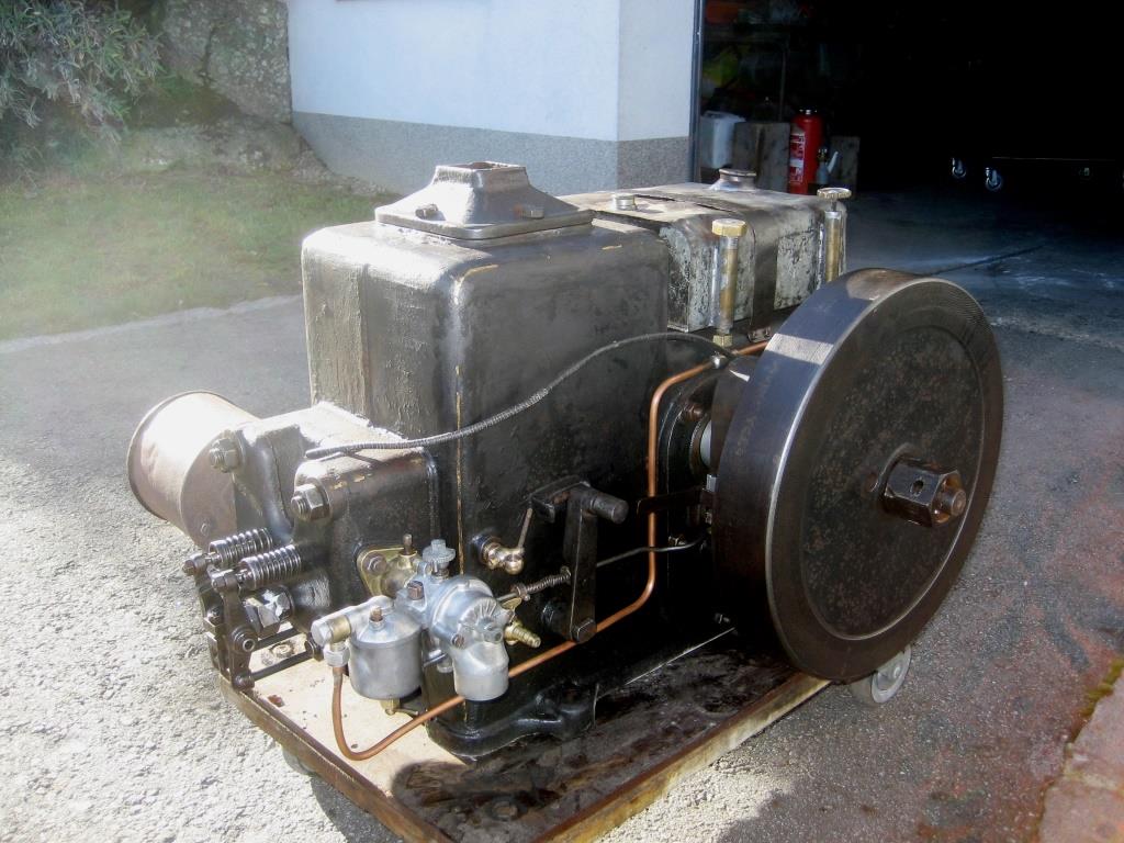

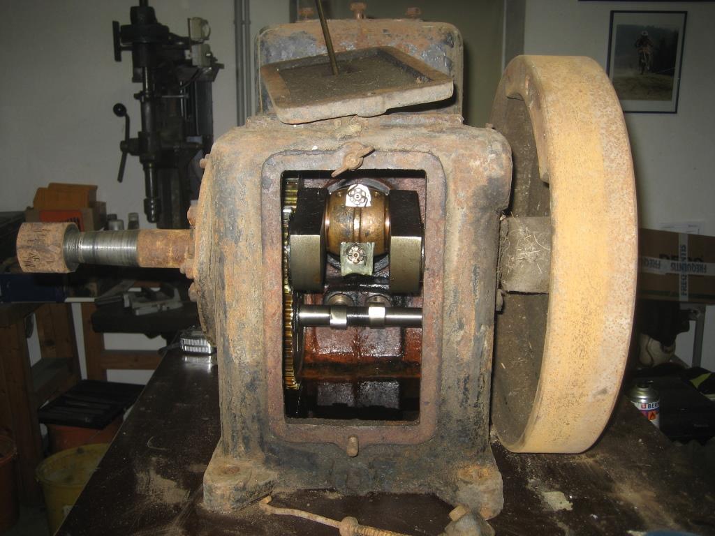

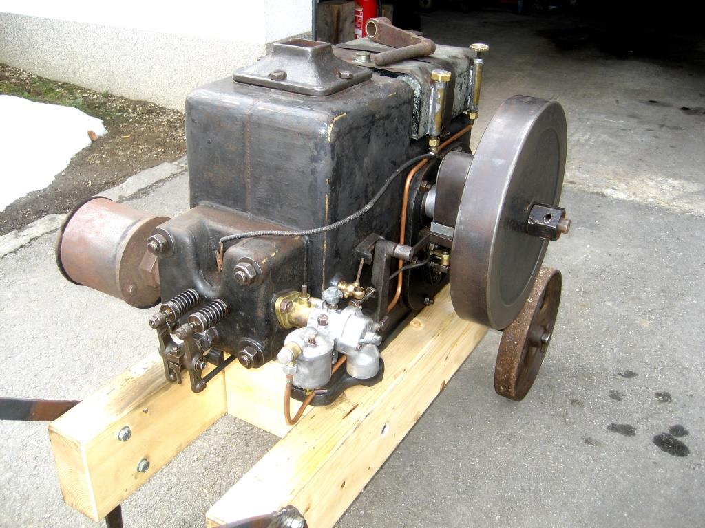

Hab meinen Exinger 4-6 PS Renoviert, Motor war bis auf das Klavier und die Stösselstangen komplett, Motor hat super Kompression und keinen Frostschaden sodass mir größeres zerlegen erspart blieb.
Das fehlende Klavier nahm ich von einen Ausgeschlachteten Sendling 5-6 PS Benziner, zur Montage des Klaviers hab ich die zwei Muttern ( die eine vom Motor die andere vom Klavier ) exzentrisch übereinander
Geschweißt und auf den vorhandenen Stehbolzen angeschraubt, Stösselstangen waren vom Sendling zu kurz die musste ich neu machen
LG. Helmut
