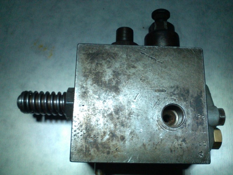

an meinem 716er war leider keine Einspritzpumpe drann als ich ihn bekommen habe.
Ich habe eine Pumpe bekommen und wollte hier mal nachfragen ob es die Richtige ist oder zu mindestens auch in den Motor passt.

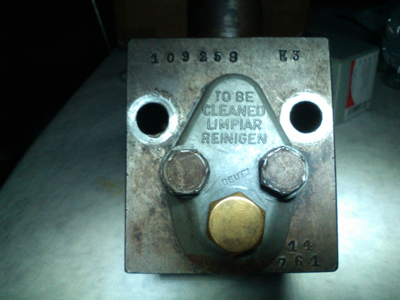

mir ist eingefallen, dass in der ecke noch ein mah 714 steht
habe dort mal ebenfalls die nummer abgeschrieben.
am oberen rand steht wie bei deiner pumpe:
109258 E3
untere ziffern konnte ich nicht genau erkennen, waren aber anders als bei dir.
ich würde mal behaupten dass deine pumpe an einen mah 714 gehört.
mfg
109258 E3
