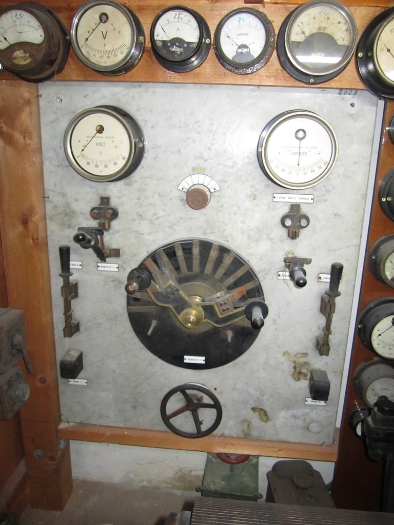

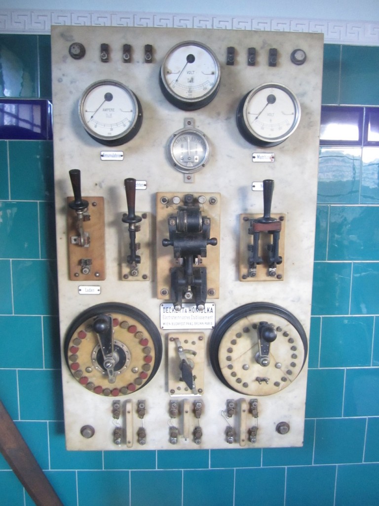

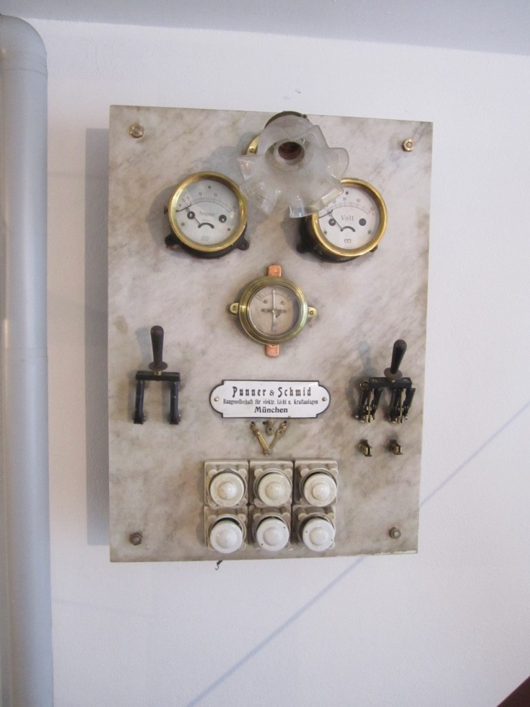

Sollten noch fragen sein wie zum Beispiel ! wo bekomme ich eine Marmortafel her oder wer hat noch schöne Messinstrumente oder wer hat noch einen schönen offenen Messerschalter oder wer hat noch altes Kabel usw. dem Wünsche ich viel Glück beim Suchen auf Flohmärkten oder im e.bay viel Spaß dabei. Ich kann euch sagen das ist nicht einfach.
Das Ganze ist natürlich nur ein Vorschlag wie er am einfachsten und Gefahr losesten zu realisieren ist. Strom für Licht zu machen mit historischen Marmortafeln und offenen Messerschaltern.

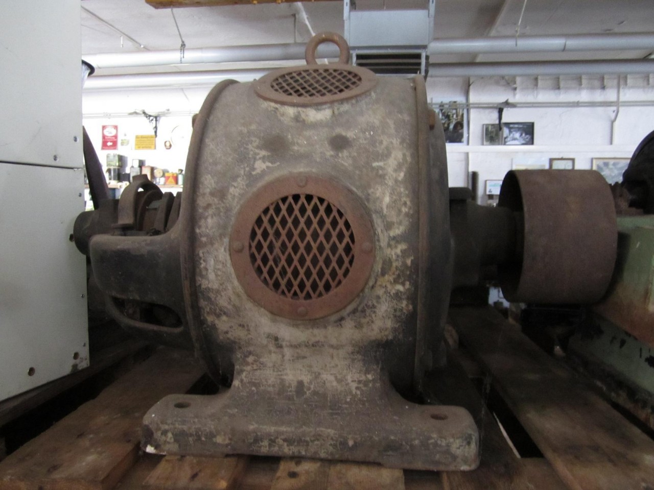

hier ein Foto von einem sehr schönen Exemplar.
