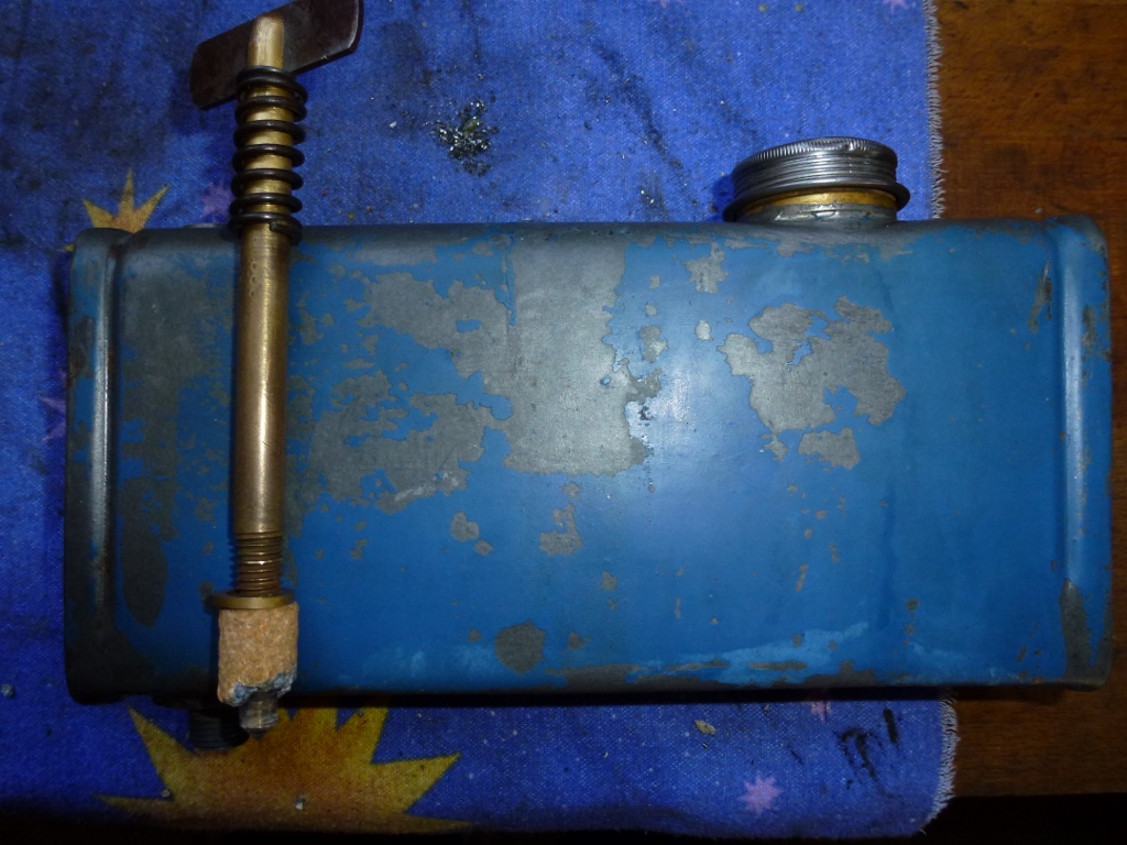

hilfe, wer kann mir helfen :?:
am samstag hab ich mich mal wieder mit meinem sendling ws 304 beschäftigt :roll:
dabei ist mir nach dem ausgiebigen probelauf ;) das gewinde der stellschraube des benzinhahns innen abgebrochen :!: siehe bild.
war, der bruchstelle nach, wohl materialermüdung.
wer hat einen lösungsvorschlag, oder noch besser, wer kanns gleich reparieren :?:
schweissen oder löten sind nicht mein gebiet.
habe nur den kleinen tank zum betrieb,da der grosse am boden einem sieb gleicht :cry:
hoffe jemand hat einen lösungsvorschlag.
mfg christoph
stellschraube mit abgebrochenem gewindestück

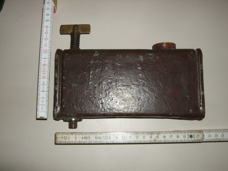

Du hast wohl die Kriegsausführung aus Zinkguss erwischt. Irgendwann zerbröselt die Zinkpest das Ventil. Ich kann Dir einen Tank anbieten, der über einen Messing-Einsatz verfügt. Ich habe die Farbe ein bisschen abgeürstet, da kann man sehen, dass das Ventil eingelötet ist. Man kann es also eventuell auch auslöten und reparieren. Ob mein Tank an Deinen WS304 passt, weiss ich nicht, aber die Maße kannst Du dem Bild entnehmen. Er ist besser erhalten als er aussieht. Leider wurde er mit dicker brauner Farbe überpinselt, was ihn darunter aber gut konserviert hat. Er hat keine Durchrostungen. Bei Interesse schreib mir eine PN.

vielen dank für die superschnellen lösungen.
beim tank aus e-... laufe ich gefahr dass der hahn auch wieder marode ist,vom zustand des tanks ganz zu schweigen. wäre halt günstig.
christian hast ne pn
