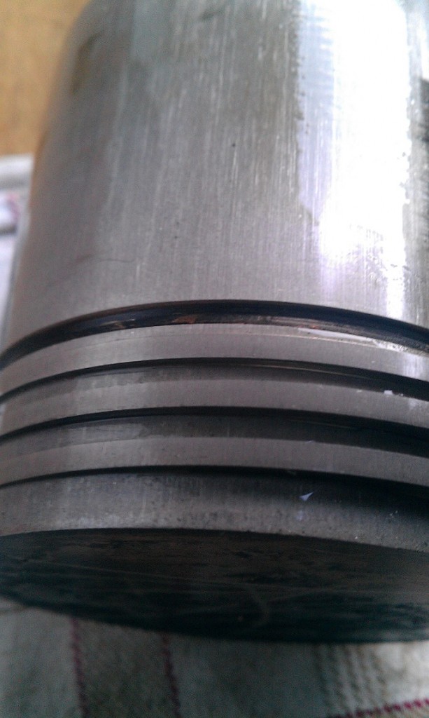

bei meinem Deutz MA 311 habe ich den Kolben ausgebaut weil der Motor beim Lauf
stark qualmtt dh Öl verbrennt. es fehlt der Ölabstreifring ? im Kolben ist eine Rundnut ,ich kenne keine
Bauform mit Rundnut, wer kann helfen.

Hat die Nut Bohrungen die durch das Kolbenhemd gehen und so das gesammelte Öl nach innen leiten?

Bohrungen sind keine drinjaki hat geschrieben:Hallo,

Werde neue Ringe einbauen als dritten ein Abstreifring dann müsste das klappenKurbel10 hat geschrieben:danke für den LinkSido hat geschrieben:Der link fehlt
http://korihandbook.federalmogul.com/de/section_23.htm

Habe mit Ideal Kolbenringe Berlin telefoniert die teilen meine Meinung bezüglich der bestückung mit neuen RingenKurbel10 hat geschrieben:Werde neue Ringe einbauen als dritten ein Abstreifring dann müsste das klappenKurbel10 hat geschrieben:danke für den LinkSido hat geschrieben:Der link fehlt
und schicken mir welche zu(sehr freundlich und kompetent)
