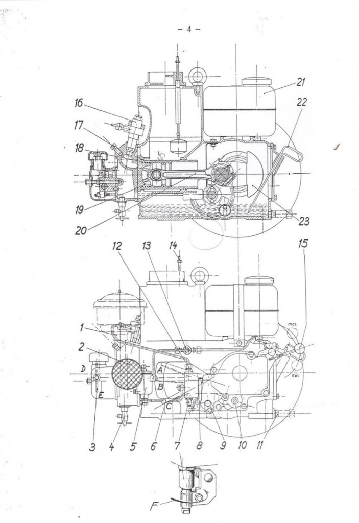

Noch eine Frage: Der Motot hat hinten links eine kleine Welle mit einer Bohrung aus dem Steuergehäuse kommend. Was hat diese Welle für eine Funktion. Bei unserem Motor ist sie fest. Muss sie beweglich sein?
Werner
danke für Eure Antworten.
Werner
- Reglerstange.JPG (91.35 KiB) 5067 mal betrachtet

in der Welle ist die Reglerfeder. Mit dem Einstellhebel rechts (mit Anschlagschraube) kann die Stellung und Spannung der Feder also Drehzahl min und max eingestellt werden.

danke für Deine Antwort. Habe noch eine Frage: Muss sich die Welle drehen? An unserem Motor sitzt sie fest.
Werner
Werner
- Standuhr
- Beiträge: 1110
Ignaz Lorenz 3-4 PS
Re: Güldner Motor
Nein,
die Welle wird durch den Hebel im Loch auf und ab bewegt. Wenn die fest ist stimmt etwas nicht im Nockenwellengehäuse oder sie ist festgerostet,was ich nicht glaube. Besorgt dir die Ersatsteil und Beriebsanleitung von Christian dort sind gute Zeichnungen abgedruckt!!! Von der Schraube Nr. 9 Finger weglassen, hier ist ab Werk der max. Hub der Pumpe eingestellt!!
