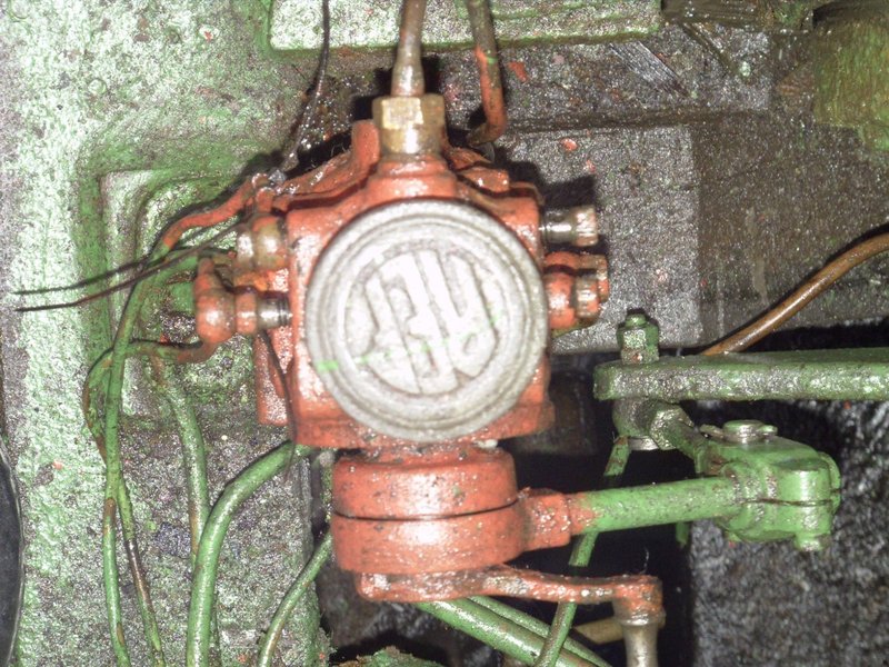

vielen Dank für die Antwort. Mit meinem REF Öler ist es etwas anders. Ich habe 4 Abgänge für 1. Pleuel, 2. Kolbenbolzen, 3. Zylinder vorn,
4. Zyl hinten. Dann noch 2 Abgänge für die Grundlager. So wie es Aussieht hat der Öler 2 Kreise. Kreis 1 für die Grundlager Kreis 2 für den Rest. Die Grundlager können nicht eingestellt werden. Die bekommen viel Öl. Das überschüssige Öl läuft zurück in den Ölsumpf
Vielleicht taucht ja irgendwo noch mal eine Einstellanweisung für den Öler auf. Im Netzt find ich nichts über REF Öler.
In der Betriebsanleitung für NUK ist der Öler eingezeichnet mit Vor-und Rücklauf. Der Vorlauf ist 10mm der Rücklauf 6mm. Das kann nicht stimmen denn ich hatte mal folgendes Problem: Die Grundlager bekommen Öl der Rest der Schmierung funktionierte nicht. Nach genauer Untersuchung war ein Haarriss im sog. Rücklauf.Nachdem wir dieses Rohr gelötet hatten, funktionierte die Schmierung auch wieder.
Daraus schlossen wir daß der (Rücklauf) ein Ansaugrohr für den 2. Kreis sein musste. Vielleicht fällt jemanden noch etwas ein dazu.
Vielen Dank für die Mühe
Mit freundlichen Grüßen
Julius

/Users/juliuspiel/Desktop/pict0005.jpg
